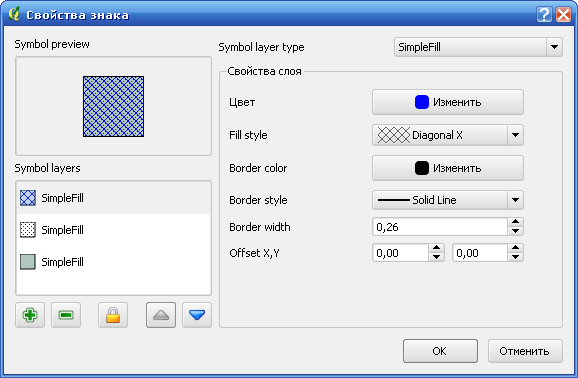

Не то?

Как откуда? :-) Из QGIS. Свойства -> Символика -> Новая символика.

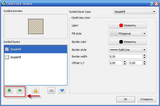

Свойства -> Символика -> Новая символика -> Свойства. Далее кнопки "+" и "-" добавляем или удаляем слои (каждый из которых можно настроить нужным образом). На другие шейпы можно распространить как: сохранить созданный стиль (*.qml) и затем применить его к другим слоям.
