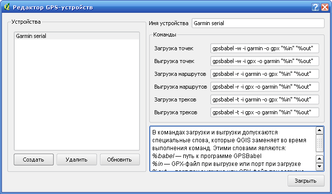

Проверил - работает вроде, вот такие нехитрые настройки:
Re: QGIS and GPSbabel
Сообщение Максим Дубинин » 03 июн 2010, 09:08
то есть все по умолчанию?
Сообщение Максим Дубинин » 08 июн 2010, 05:28
с такими настройками все заработало, спасибо!
