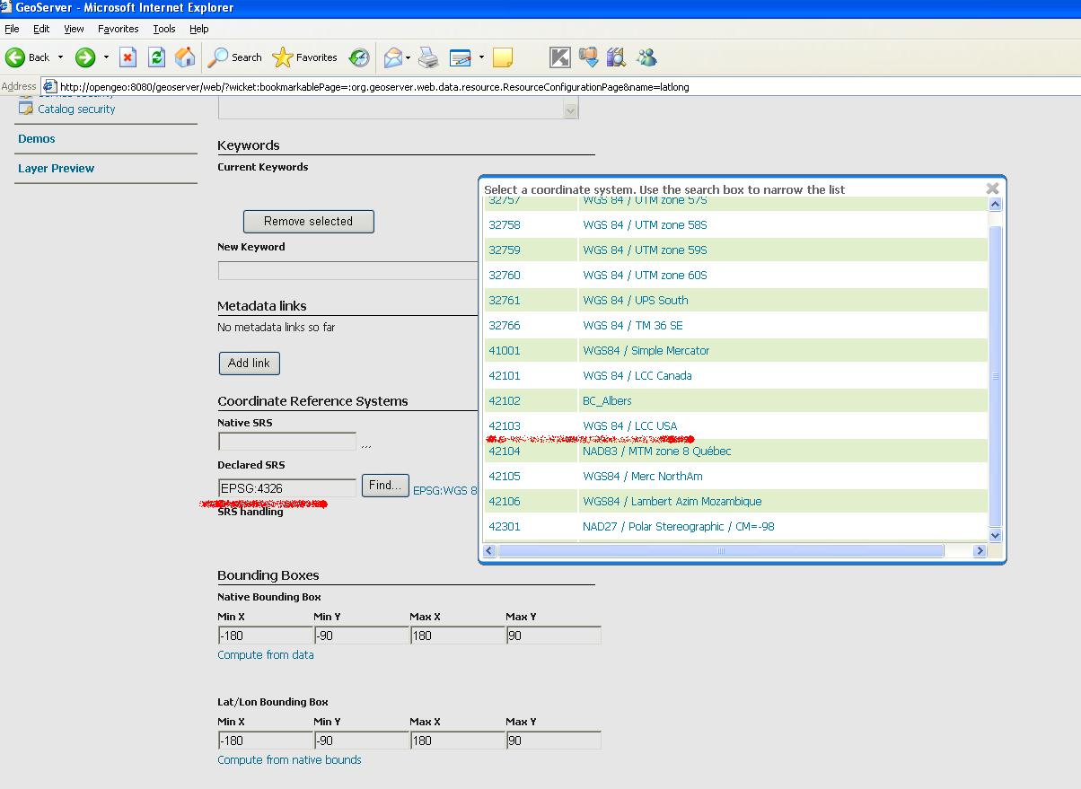

Я использовал при публикации Layer в opengeo при заполнении поля SRS Declared.
З.Ы: Значения проекции взял из списка, который там есть
Mavka
Сообщения: 2060
Репутация: 9
Re: EPSG for USA?
Сообщение Mavka » 04 май 2010, 15:25
Скриншот?
Silentium
Сообщения: 114
Зарегистрирован: 20 апр 2010, 17:33
Re: EPSG for USA?
Сообщение Silentium » 04 май 2010, 16:41
скрин во вложении
Mavka
Сообщения: 2060
Репутация: 9
Re: EPSG for USA?
Сообщение Mavka » 04 май 2010, 18:51
Поле указывает в какой СК находятся ваши исходные данные, в чем их снимали или с какой карты срисовали.
Вот то что Native SRS не определился, это нехорошо, не правильно. Значит исходные данные шли без файла привязки (для ESRI Shapefile это *.prj). Но если знаете систему координат своих данных, то впишите правильное значение.
