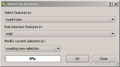

Сообщение Максим Дубинин » 05 мар 2010, 21:55
думает минуты 2 и выдает выделение, индикатор прогресса при этом как был так и стоит на 0.

Сообщение Denis Rykov » 07 мар 2010, 08:35
А если поменять слои местами - кугис виснет.

Сообщение Voltron » 07 мар 2010, 20:24
Скорее всего не виснет а пытается сделать работу.
Патч для прогресс бара в трекере #2517

Сообщение Denis Rykov » 09 мар 2010, 06:39
Не работает:
An error has occured while executing Python code:
  File "C:\OSGeo4W\apps\qgis-dev\python\plugins\fTools\tools\doSelectByLocation.py", line 52, in accept
    self.compute(inPoly, inPts, self.cmbModify.currentText())
  File "C:\OSGeo4W\apps\qgis-dev\python\plugins\fTools\tools\doSelectByLocation.py", line 70, in compute
    self.progressBar.setValue( self.progressBarValue() + 1 )
AttributeError: 'Dialog' object has no attribute 'progressBarValue'

Сообщение Voltron » 15 апр 2010, 15:38
Исправлено в r13205
