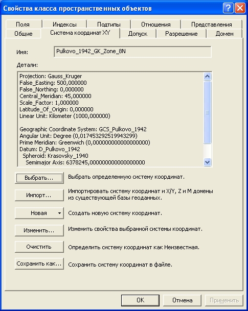

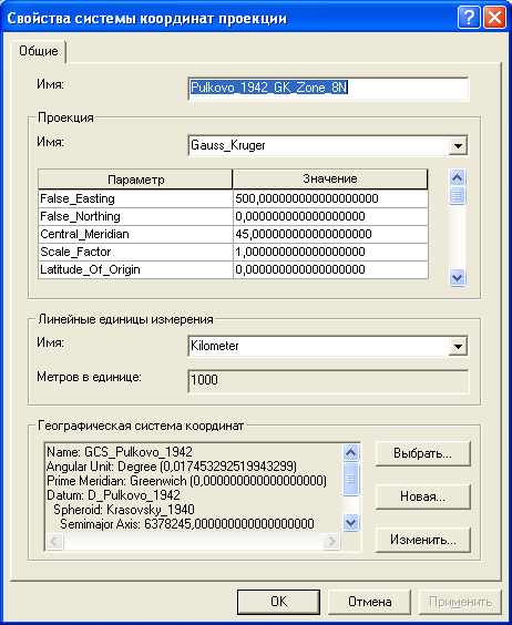

подскажите пжалста что я не так настроил?
есть отсканированные топографические карты (генштаб) которые привязаны по координатам
есть слой состоящий из 50 полигонов (районы дагестана)
установлено система координат пулково-42
проекция гауса-крюгера для зоны 8n
но не могу посмотреть площадь отдельного полигона (также и сумму всех полигонов)

А что такое False Easting 500? Это что в КМ? Тады нормально...

Сформулируйте четко вопрос.
И поставьте все-таки единицы измерения - метры.

\это смещение начала координат на восток (и при этом сама карта смещается на запад)Dir писал(а):А что такое False Easting 500? Это что в КМ?
система координат важна. судя по скриншоту, это аркГис, а там есть багофича - в географических (т.е. градусы-минуты-секунды)СК площадь и периметр не считаются. Однако здесь СК - спроецированная, все должно быть ОК
по всей видимости, прав Сим насчет единицы измерения

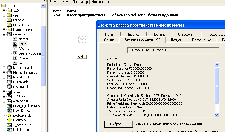

вот свойства класса пространственных обхектов в арк каталоге

Re: Система координат и проекции
а теперь поглядите в аркМэпе
а оно точно 8Н? как вообще формировалась СК - шейп пришел в такой или вы сами присваивали?

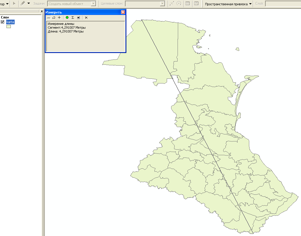

а присваивал проекцию и СК я сам (видимо потуму и все коряво))))
весь дагестан получается чуть более 4 метров)))) хотя он по идее около 450 километров по дигонали которая проведена на скрине
