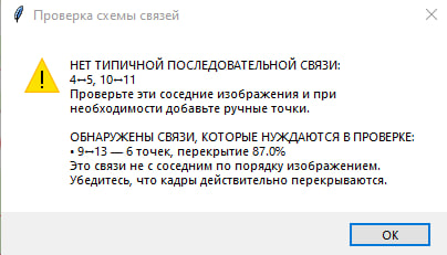

Дальше у нас появится такое окно результата поиска связей (фото 1). Дальше проверяем работу программы. выставила ли она правильно точки (можно визуально самому пробежаться, но надо точно проверить те связи, что нуждаются в проверке) .
Выставляем связь руками, там где связь между изображениями нам найти не удалось. (На фото это пример между 4-5 и 10-11). Сделать это можно с помощью кнопки добавить связь, и далее выбираем два изображения которые нам нужны и расставляем контрольные точки на сделанной нами связи. Кликаем курсором\мышкой на два идентичных места на двух изображениях в связи.
