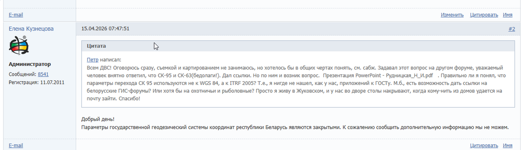

Сообщение tikhpetr » 15 апр 2026, 16:12
Ваще озадачили! Это ответ "Панорамы".
Какой-то бред. У них же нет закладных. Что секретить?
