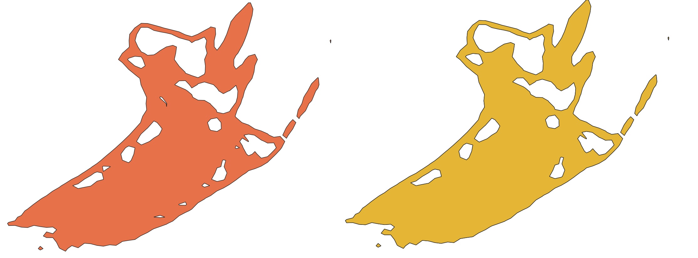

Закрытие отверстий в мультиполигоне
Сообщения: 4168
Репутация: 1107
Re: Закрытие отверстий в мультиполигоне
Сообщение gamm » 29 ноя 2024, 16:04
посмотрю.
Но по хорошему, все это надо делать на растре, либо запустив генерализацию (лучше MRF, поскольку классификатор выдает обычно вероятности классов), либо морфологией типа erosion/delution, либо отсукая мелочь на этапе векторизации. Иначе все это классическая отечественная забава - борьба с искуственно созданнми трудностями :-)

Вот только собрался об этом писать, что командой растеризация с нужным для меня разрешением, мелочевка убралась...
gamm писал(а):
29 ноя 2024, 16:04
Какой командой в сделать генеализацию вектора? Кроме как упростить геометрию ничего не увидел.

_taras_ писал(а):
29 ноя 2024, 16:28
не вектора, а растра. С вектором слишком много проблем
программку сделал, но сохранять пришлось через одно место - после замены S4 слота объект рисуется, но не сохраняется, R вылетает без сообщений, что-то внутри. Но в sf преобразуется нормально, и сохраняеться. Порог площади - конcтанта в начале скрипта.

Сообщения: 4168
Репутация: 1107
Сообщение gamm » 02 дек 2024, 07:57
кстати, я так понимаю, что в мелких дырках сидели контура других классов. Поэтому удалять нужно не только мелкие дырки, но и мелкие контура во всех слоях. Как я и говорил, с этим вектором сплошной геморрой, лучше на растре :mrgreen:
