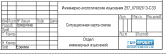

Есть ли возможность в QGIS добавить рамку (штамп) по ЕСКД ГОСТ 2.301-68 в компоновщик карты для вывода на печать?
Сама рамка есть в dwg и cdr

Александр Мурый писал(а):Через "Добавить изображение" в макет вставляется и векторный SVG, так что надо просто пересохранить из DWG или CDR в SVG.
Отличный вариант! Пересохранил из cdr в svg. Встала как родная :D

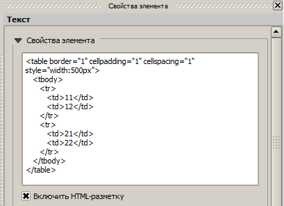

Как вариант, можно сверстать таблицу в каком либо HTML редакторе и вставить код в элемент "текст".

gimran писал(а): Не подскажите, а сейчас написание модулей на питоне для макетов корректно работает?
css поддерживается?
Однозначно не могу ответить.
Python модули - ответ скорее "да".
CSS - не знаю, не пробовал. В моём примере элемент style="width:500px" корректно обрабатывается.

dab писал(а): CSS - не знаю, не пробовал. В моём примере элемент style="width=500px" корректно обрабатывается.
А не должен, потому что "width:500px".
Если понимает inline css, то можно воспользоваться всякими штуками типа http://beaker.mailchimp.com/inline-css для удобства верстки. Проблема одна: если речь идет об оформлении по ГОСТ, то и шрифт нужен соответствующий. Веб-шрифты там, скорее всего, не пашут. Хотя фиг знает - надо пробовать.
Сорри, ошибся в посте.
В картинке на примере именно "width:500px".
