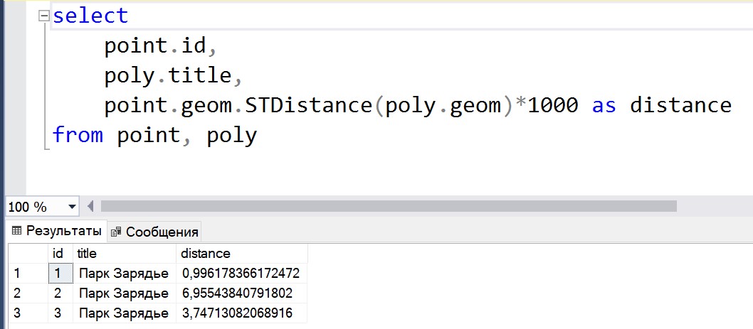

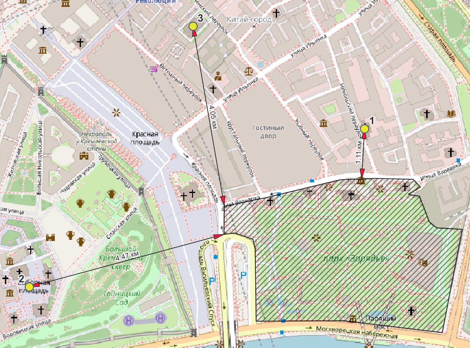

В QGIS получается одно расстояние, а в запросе через STDistance другое, прошу подсказать как получить корректное расстояние?

подозреваю, что расстояние у вас в градусах. Чтобы считать на Земле, нужно geography
Из мануала
SQL Server supports two spatial data types: the geometry data type and the geography data type. The geometry type represents data in a Euclidean (flat) coordinate system. The geography type represents data in a round-earth coordinate system

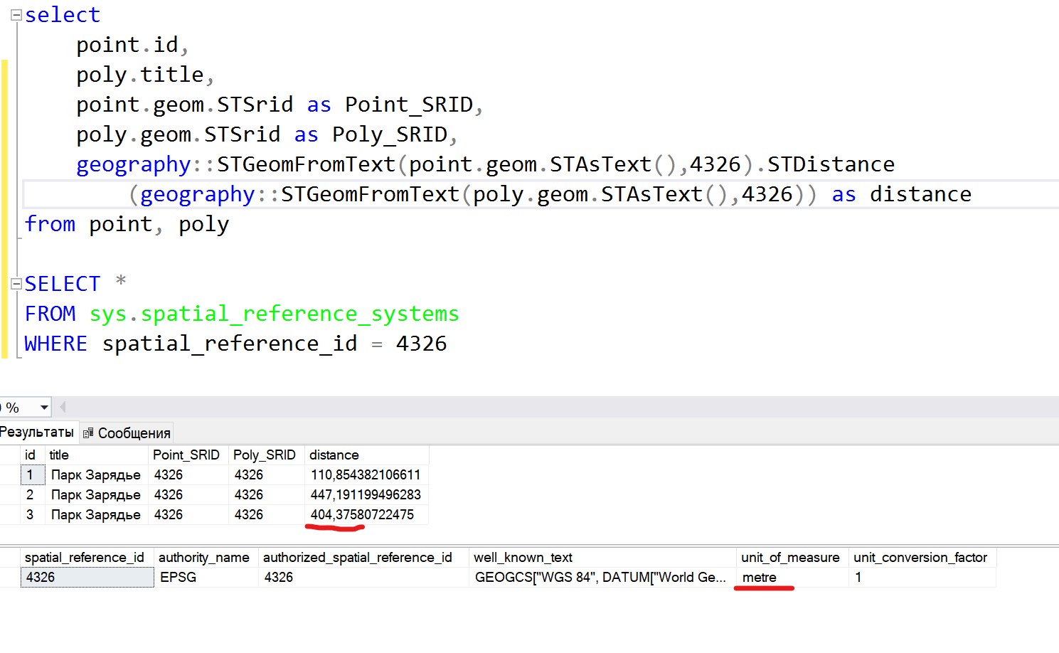

Искомого результат удалось достичь путем конвертации геометрии из geometry в geography, но текст запроса получается монстоидальным, да и зачем эти не нужные действия. Остался вопрос как изначально загрузить данные в базу с типом geography?

Смотрю единицу измерения в SRID=4326 написано метры, но в результате запроса не понимаю что?

Не верь глазам своим, не знаю что они курят в Microsoft но единица измерения длины в 4326 всегда была градусы, во вторых там проекция не эквидистантная, в третьих - "STDistance() возвращает самое короткое значение LineString между двумя типами geography."

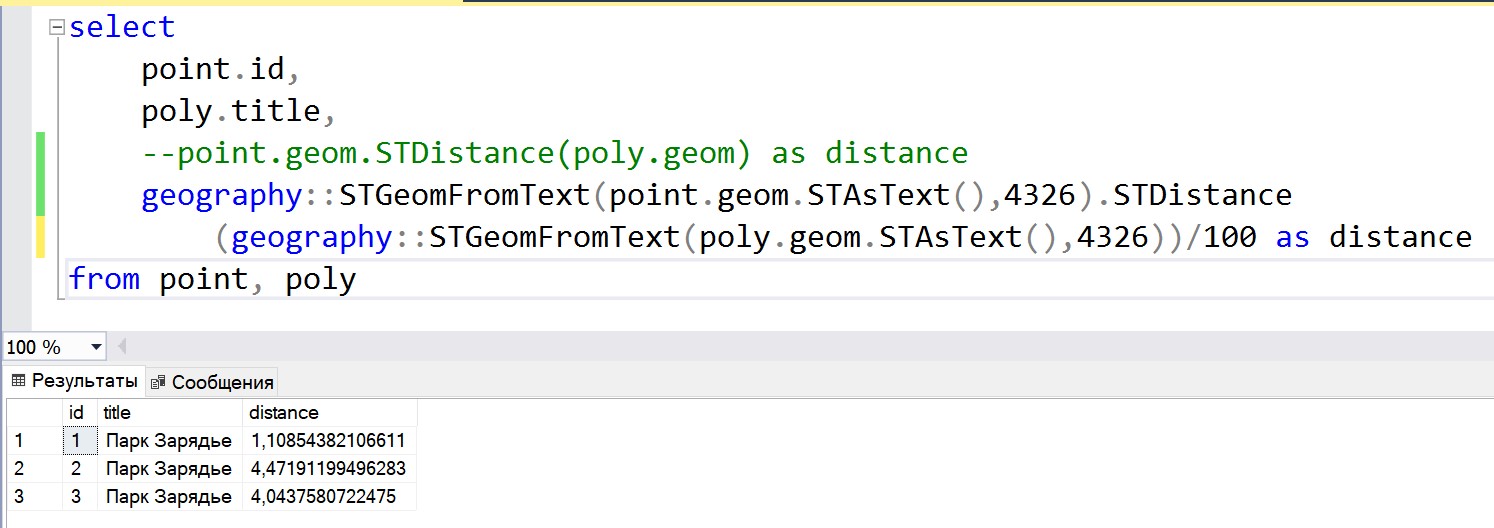

На карте при отображении надписи не верно пересчитывал метры в километры делил на 100, а не на 1000, запутал себя и людей, прошу прощения :oops:
На карте в начале поста, если отобразить расстояние в метрах, так и получается как в последнем SQL запросе!
