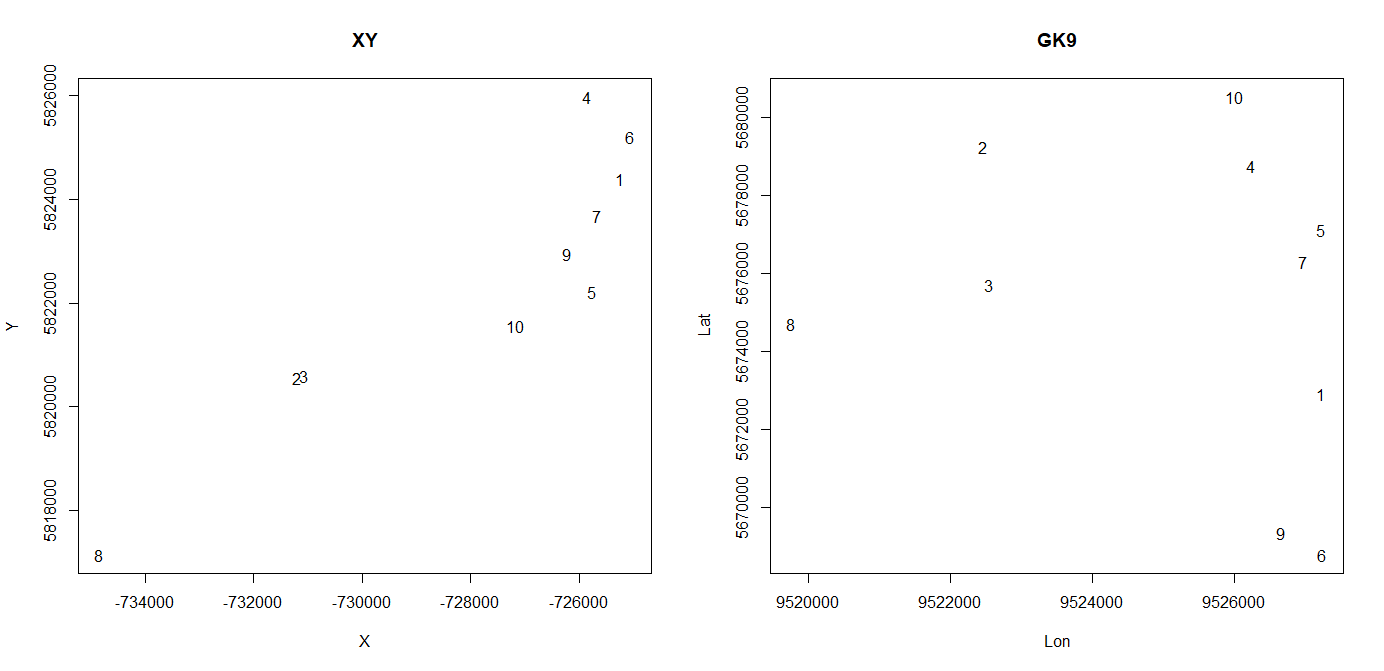

Сообщения: 4187
Re: конвертировать координаты XY в долготу и широту
Сообщение gamm » 10 окт 2023, 14:56
gs89 писал(а):
10 окт 2023, 11:47
Данные в прикрепленном файле
в том, что вы выложили, точки X,Y не имеют отношения к точкам Lon,Lat - у них расстояния между точками не соотвествуют от слова совсем (корреляция 0.48), похоже, порядок точек неверный - если расстояния отсоритировать, то они более-менее начинают соответствовать (корреляция 0.96). Разберитесь для начала с данными ...
Сообщения: 4187
Сообщение gamm » 10 окт 2023, 17:13
все еще хуже - конфигурации точек разные (Lat/Lon переревел а ГК, зона 9) ...
