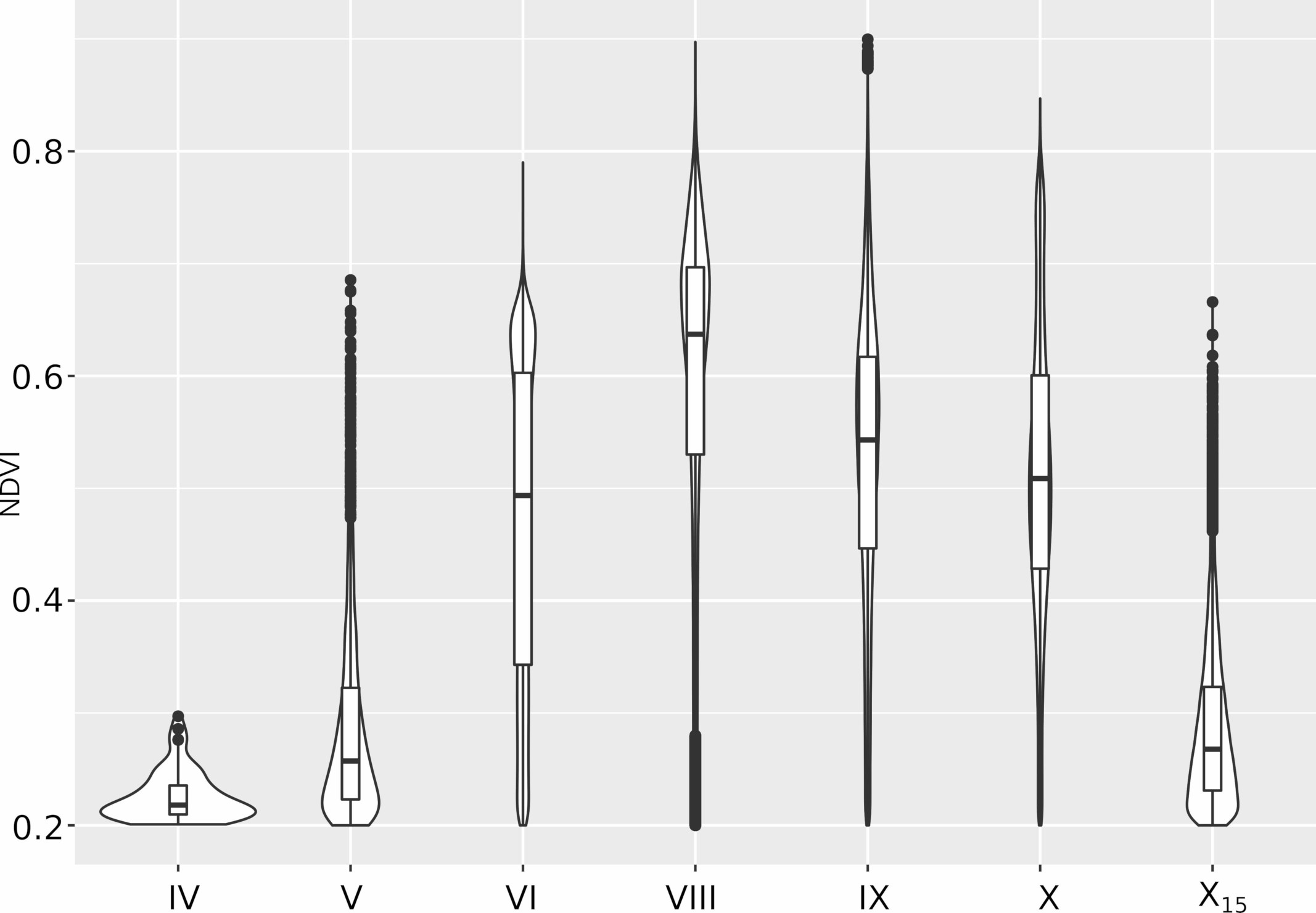

Всё зависит от типа растительности, её состояния, сезонности и т.п. Ежели брать однотипную растительность, например водную с плавающими листьями, в стоячем (почти) водоеме то ее распределение в середине вегетационного периода будет близко к нормальному. Естественно будут большие хвосты. На рисунке значение индекса NDVI для монодоминантных ценозов Trapa natans в одном из водохранилищ

Что за значение по оси x у вас во вложении ?

_taras_, Что за значение по оси x у вас во вложении ?

Месяца

_taras_, для сельхоз культур где-то можно найти подобный график ? или это все в ручную создается ?

Я делаю в рукопашную - QGIS + R (violin plot)+Inkscape для некой постобработки
