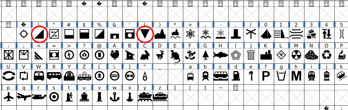

Сейчас я работаю над созданием символьного шрифта, который впоследствии будет включать значки для формирования внемасштабных условных знаков. Идея заключается в том, чтобы у сообщества разработчиков ДТП было средство, которое можно было бы использовать для создания необходимых условных обозначений без привязки к конкретному инструменту (как я понимаю, так называемые шрифтовые маркеры - инструмент довольно распространенный в современных ГИС).
Стоит отметить, что в 10-м приказе некоторые условные обозначения представлены простыми геометрическими примитивами: кружками, квадратами, треугольниками, окружностями, прямоугольниками. Предполагаю, что большинство современных ГИС имеют в своем распоряжении подобные примитивы, и формирование части условных знаков возможно стандартными средствами.
В связи с этим хочу узнать мнение сообщества: как вы считаете, стоит ли включать в разрабатываемый шрифт подобные примитивы в качестве отдельных глифов? Или лучше не перегружать шрифт лишними знаками?
Я понимаю, что вопрос не столь глобальный, но все же был бы рад получить обратную связь. Ниже приведен скриншот с фрагментом проекта шрифта, на котором выделены примеры "спорных" символов.
Символьный шрифт с условными обозначениям по 10-му приказу Минэкономразвития

spawner
- Сообщения: 110
- Зарегистрирован: 09 окт 2009, 16:49
- Репутация: 13
Re: Символьный шрифт с условными обозначениям по 10-му приказу Минэкономразвития
Конечно стоит все виды символов включить. Желательно чтоб они ещё шли в том же порядке как в приказе
В приказе есть 2х цветные символы, как их будете делать?
Обратная связь - у нас знаки сделаны растровыми картинками. Размер значка 100х100 пикс, работает быстро, качество на картах получается нормальное.
Знаки не составные (те на каждый знак 12 вариантов - 3 щитов, 4 статуса: сущ план реконстр ликв). Это не очень удобно при настройке, но зато удобно в работе
Конечно векторные знаки были бы лучше, но заново настраивать несколько тысяч обозначений ради мелкого улучшения качества никто не будет.
Вроде ещё векторные значки в mapinfo работают медленнее растровых
P. S. В мапинфо есть лимит, сколько символов она может считать из одного файла. Что-то около 128 символов. Поэтому наборы знаков делят на части
spawner, изначальная идея - сделать шрифт в формате TrueType, который не поддерживает цветные глифы (насколько мне известно). По поводу одноцветных значков (некоторые виды электростанций), надеюсь, проблем быть не должно: наверняка цвет шрифта можно менять встроенными средствами. Что же касается двухцветных значков, то на данный момент вижу следующие возможные варианты: комбинировать в одном условнике несколько символов с разными цветами уже непосредственно внутри ГИС, либо сделать помимо классического TTF-шрифта SVG-шрифт с поддержкой разноцветных глифов (про подобные шрифты читал, нужно будет разобраться с этой темой более подробно). Во втором случае, правда возникает вопрос совместимости SVG-шрифта с различным ПО.
По поводу растровых значков один из пользователей форума когда-то писал следующее:
Понятно, что у опытных разработчиков уже есть готовые наработки, и никто никого не заставляет пересаживаться на новые рельсы. В данном случае разрабатываемый шрифт может служить дополнительным подспорьем, тем более что сейчас при разработке шрифта я уже встраиваю в него новые значки, которые добавили в 698-м приказе и которые станут актуальны с 1-го апреля этого года.
Информация о лимите количества символов в MapInfo весьма полезна. Признаюсь, данного факта не знал, поскольку не имею опыта работы с MapInfo. Думаю, в этом случае имеет смысл сделать несколько шрифтов с тематическими наборами, например, "объекты социальной инфраструктуры", "предприятия промышленности и сельского хозяйства" и т.д. как в 10-м приказе.
Порядок значков я изначально веду как в приказе Минэкономразвития, чтобы проще было впоследствии ориентироваться, да и самому не запутаться. Для удобства использования шрифта я параллельно готовлю таблицу соответствия значков символам Юникода, чтобы можно было понять, с какой буквой/символом ассоциируется нужный значок (см. пример ниже).
Благодарю за обратную связь, полученная информация позволит несколько скорректировать вектор подготовки шрифта.
Но тут видимо все зависит от объема данных, как я понял. Растровые значки у меня тоже реализованы (пока не в полном объеме, но работа в этом направлении также ведется). Правда параметры значков (в части размера картинки) несколько иные: объекты местного значения - 104x104 пикселя, объекты регионального значения - 118x118 пикселей, объекты федерального значения - 136x136 пикселей. Данные параметры мне подсказали в одной из тем форума на этом сайте....в растровых символах хранить значки для Mapinfo это "зашквар", когда на карте встречается более 200 таких объектов карта начинает ужасно тормозить. (...) шрифты работают очень быстро в отличии от растров.

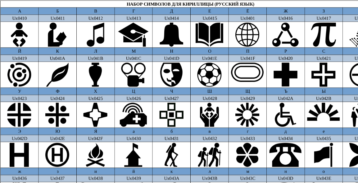

Выкладываю в общий доступ символьный шрифт, содержащий условные обозначения по 10-му приказу Минэкономразвития РФ, в том числе новые условники, появившиеся в 698-м приказе от 06.10.2023. Ссылка на архив с материалами: https://drive.google.com/file/d/1N3LW6r ... sp=sharing
Содержимое скачиваемого архива следующее:
1) TerplanSymbology.ttf - собственно сам файл шрифта в формате TrueType, содержащий в общей сложности 268 глифов, выполненных в векторной графике;
2) glyph_table.html - таблица соответствия символов, по которой можно сориентироваться, какой букве/символу соответствует тот или иной условный знак; данный файл представляет из себя локальную html-страницу, которую можно просмотреть в браузере (интернет-соединение для просмотра содержимого этой страницы не требуется);
3) font_demo.doc, font_demo.odt - текстовые документы, соответственно в форматах Microsoft Word 97-2003, LibreOffice document, в которых набраны все символы, содержащиеся в шрифте; документы могут использоваться для копирования необходимых символов (особенно полезно для расширенной латиницы, символы которой явно не представлены на стандартных клавиатурах); последовательность символов в документах такая же, как и в таблице соответствия, описанной в предыдущем пункте (для корректного отображения символов в документах шрифт предварительно должен быть установлен в системе).
В ближайшем будущем подготовлю несколько ttf-файлов в качестве отдельных тематических наборов для использования в MapInfo (как мне подсказали, в данной ГИС есть ограничение в 128 символов на шрифт).
UPD 14.01.2024: подготовил набор символов под кодовым названием "Oks_social" в виде отдельного шрифта ttf. Данный набор может быть использован в MapInfo для формирования необходимых условных знаков. Набор включает 50 глифов, что не превышает установленное ограничение в 128 символов.
Ссылка на каталог с наборами: https://drive.google.com/drive/folders/ ... drive_link
По вышеуказанной ссылке можно проверять, какие наборы символов уже реализованы, дабы не спамить сообщениями об очередном подготовленном наборе.
Внутри указанного каталога будут находиться папки с названиями наборов (названия наборов соответствуют кодовым названиям разделов из 10-го приказа Минэко). В каждой папке будет находится сам файл шрифта, html-файл с таблицей соответствия, а также текстовый файл README.txt, содержащий наименования классов объектов из 10-го приказа, для которых подготовлен тот или иной набор.
