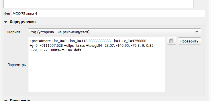

Всем добрый день!
Помогите, пожалуйста, перевести параметры МСК-75 (Забайкальский край) для QGis (proj). Обычно искали параметры на этом сайте: https://terraingis.ru// Но на нем отсутствуют параметры для МСК-75. Пытались по подсказкам из интернета перевести вручную сами (см. вложение). Но что-то видимо все равно неправильно делаем. Заранее спасибо!
- qgis proj.png (15.89 КБ) 7517 просмотров

Re: Параметры МСК-75 для QGis
Мапинфошные варианты здесь тыц.
может зону не угадали ... а так да, корректировать, если совсем локально - афинкой, если побольше регион, то проекцию корректировать
Попробуйте вот такие параметры трансформации, лучше-хуже? +towgs84=23.92,-141.27,-80.9,-0,0.35,0.82,-0.12
Теперь все правильно спроецировалось. Спасибо большое!
