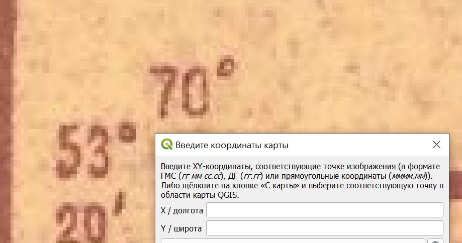

Добрый день,
Подскажите в каком формате пишутся ГМС координаты в QGIS при привязке геологических карт?
В прямоугольных не вариант.
Заранее спасибо за помощь.

53.3333333333 - самый надежный способ (получены из 53° 20').

Через пробел
53 20 0
