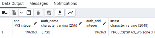

Я создал пользовательскую СК в PostgreSQL и создал таблицу с геометрией в этой СК

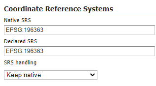

Затем я создал новую рабочую область, хранилище и слой на геосервере и в настройках слоя выбрал свою пользовательскую систему координат.

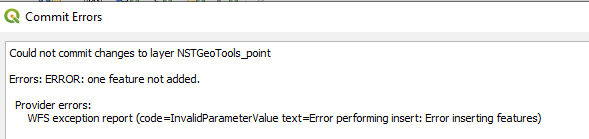

При попытке добавить и сохранить данные через Qgis, я получаю следующую ошибку.
Можно ли каким либо образом работать с данными которые хранятся в пользовательских СК через Qgis без перепроецирования?
