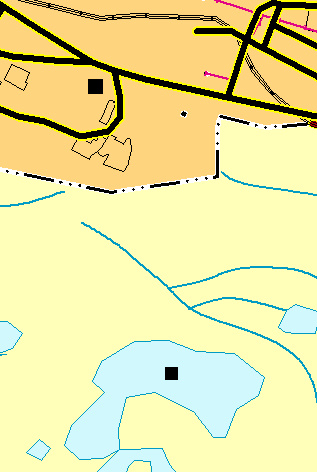

Здравствуйте, столкнулся с такой проблемой, что вместо значков уловных обозначений - просто черные квадраты!
Кто-нибудь может подсказать в чём может быть проблема?

Re: В mapinfo вместо условных знаков - черные квадраты!
Сообщение trir » 18 июл 2023, 07:58
шрифты

чтоб узнать, какой шрифт или растровый файл задан в стиле точечного объекта, его нужно выбрать и выполнить в окне мапбейсик команду
print objectinfo(selection.obj,3)
- смотрим в окне сообщений
