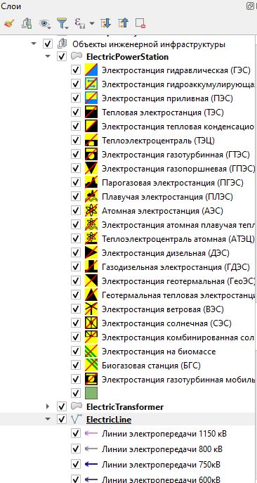

Есть готовый проект QGIS под 10-й приказ. Но библиотеку стилей не формировал, все настройки отображения условные, сохранены в проекте - каждый кирпичик (элемент, символ) стиля включается по условиям выражения (например status=3 (Планируемый к размещению)). И эти настройки стилей заточены под конкретную структуру полей таблиц и значений классификаторов. Большинство маркеров для стилей, в т.ч. линейных, созданы специально под проект, собраны в виде OTF/TTF (в буквенном шрифте). В общем довольно сложно организованный (и затратный по времени) проект. Бесплатно не поделюсь :) Не жадный, но подгонка проекта под вас, выкусывание нужного, консультирование - тоже потребует труда и времени. Безвозмездно могу подсказать, как настроить единственный, произвольно выбранный Вами слой-объект из 10-го..

Проект мы тоже собрали, так же руки не дошли сделать библиотеку стилей. Условные знаки точечных объектов сделали через svg набор значков. По этому и ищу библиотеку стилей. Как сделаем думаю выложим сюда.

Могу оставить в своем проекте только линейные и площадные объекты (это быстро), но несколько десятков маркеров (для границ) нужно будет либо экспортировать в svg из otf, либо пересоздавать (по вашим настройкам рисунка SVG). И маркеры в стилях перенастраивать с шрифтовых маркеров на svg. Также потребуется переопределять запросы в выражениях (условий визуализации) для ваших слоев/полей. Если хотите - скину прототип такого проекта
