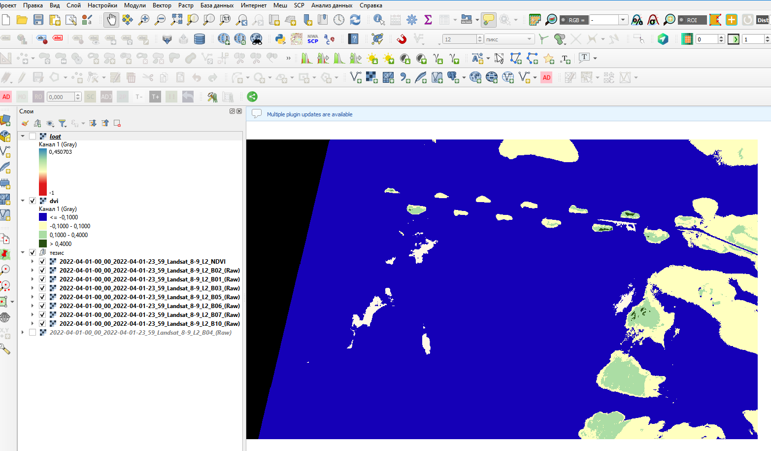

Здравствуйте! На фотографий изображен космоснимок берега у водоема уже рассчитанный через NDVI и классифицирован, где отрицательные значения NDVI -1 соответствуют воде, а цвет обозначили синим цветом. Значения равные нулю от -0,1 до 0,1 соответствуют участкам песка и мели, где эти значения мы приравняли желтому цвету. Небольшие положительные значения представляют растительность приблизительно от 0,2 до 0,4 обозначили в светло-зеленом цвете, а в то время высокие показатели растительности равные к 1 их отобразили темно-зеленым цветом. Подскажите пожалуйста, как можно будет рассчитать cколько объектов, а именно маленьких островов на участке образовалось. Не вручную конечно ) Программа, чтобы дала точно значение сколько объектов на космоснимков. Возможно ли подсчитать площадь каждого?

растр в перевести в полигон, в атрибутах считать площадь, количество контуров для заданных классов
