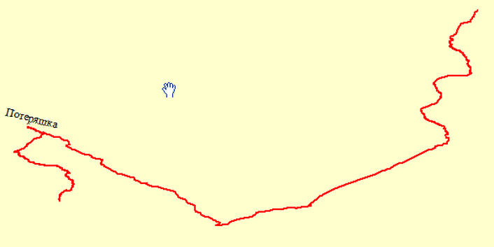

Изначально было 4 файла .gpx. Я открыл их в GM и увидел ОДИН(вот идиот!) трек. При увеличении увидел это:
Ну дальше - больше. Самопересечения и пр...Но я же крут! Я решил немедленно все исправить при помощи GM и сделал вовсе мрак. А оказалось, что нужно было тупо загрузить все 4 исходника в навик. Правда они оказались все ж-таки, косячные. Аппарат увидел не 4 трека, а 18, поэтому пришлось 18 раз жать Enter на "Показать на карте". Вот и все.
