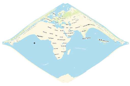

Russofed, не ложатся. Для QuickMapServices включено перепроецирование.

Russofed, крестик на карте должен попасть в район Московской области

Russofed, добавила слой, потом карту через QuickMapServices

"Свой векторный слой" на экваторе, не привязан к системе координат

AlexRomantsov, Добавляю в новый проект свой векторный слой, система координат у него "Pulkovo 1942 / Gauss-Kruger zone 7". Отключаю для проекта "перепроецирование на лету". Далее добавляю слой через QuickMapServices. Свой векторный слой попадает в район экватора. Как мне сместить и повернуть базовую карту в нужное место?

Больше похоже, что координаты у вас не в пулково
