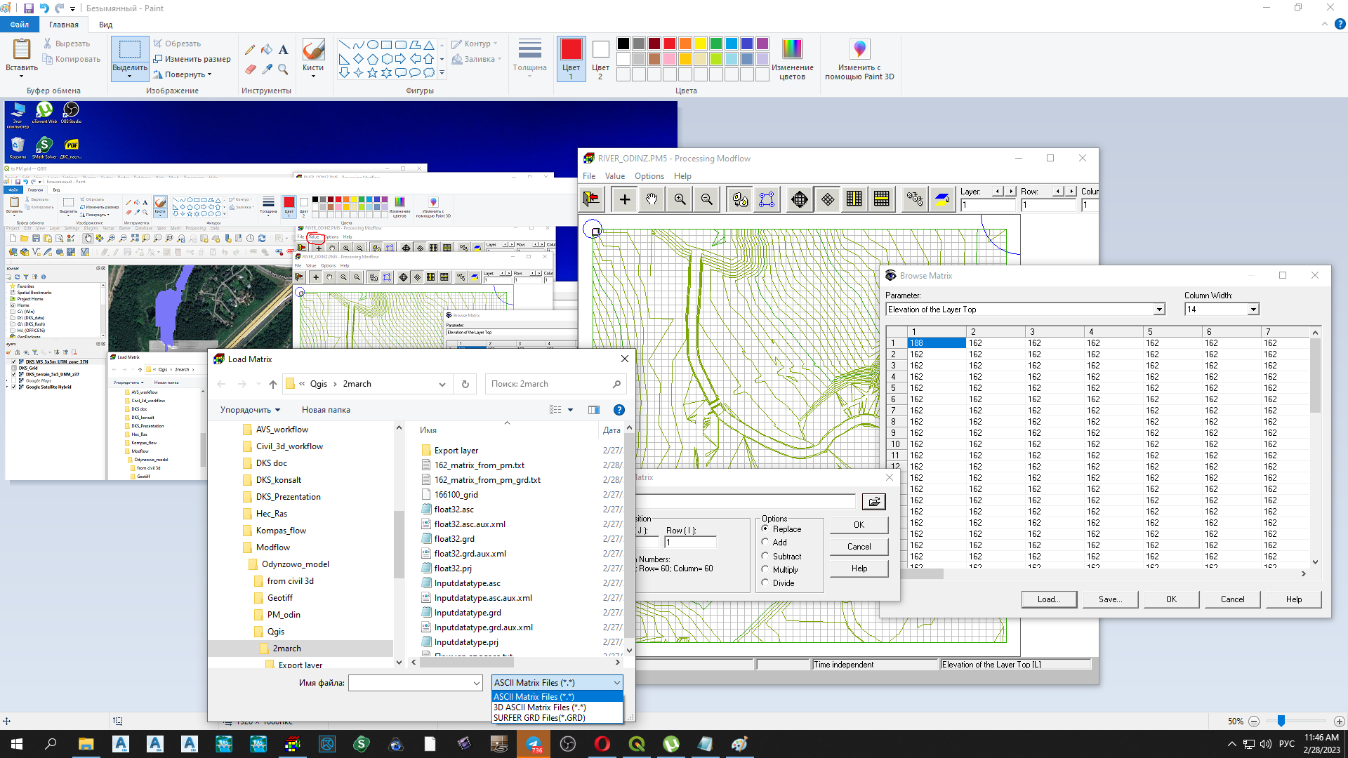

Доброго времени суток. Подскажите страждущему: есть ли штатные средства, как из слоя c geotiff вытащить матрицы высот в форматах ascii или серферовский GRD (в качестве примера, я приложил два файла с такой матрицей, где все ячейки имеют одинаковую отметку 162, матрица 60*60 с размером ячейки 5м.)
Пробовал Raster/conversion/translate.... результат неудовлетворительный.
В качестве исходного слоя специально подготовил геотифф с таким-же количеством столбцов, строк и размером ячеек:
Но все варианты экспорта в файлы со знакомыми расширениями дают какую-то дичь. (даже с учетом указания EXTENT). Нашел видео с написанием кода на питоне, пока выдохнул в надежде обойтись штатными плагинами/инструментами.
это GRD аля серфер (насколько я понимаю). X Y условные, а не абсолютные координаты (судя по шагу в 5м).

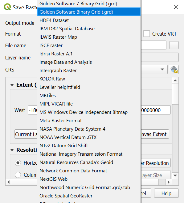

непонятно, в чем проблема - обе версии Surfer в QGIS на правой кнопке мышки на слое, Export/Save as ...

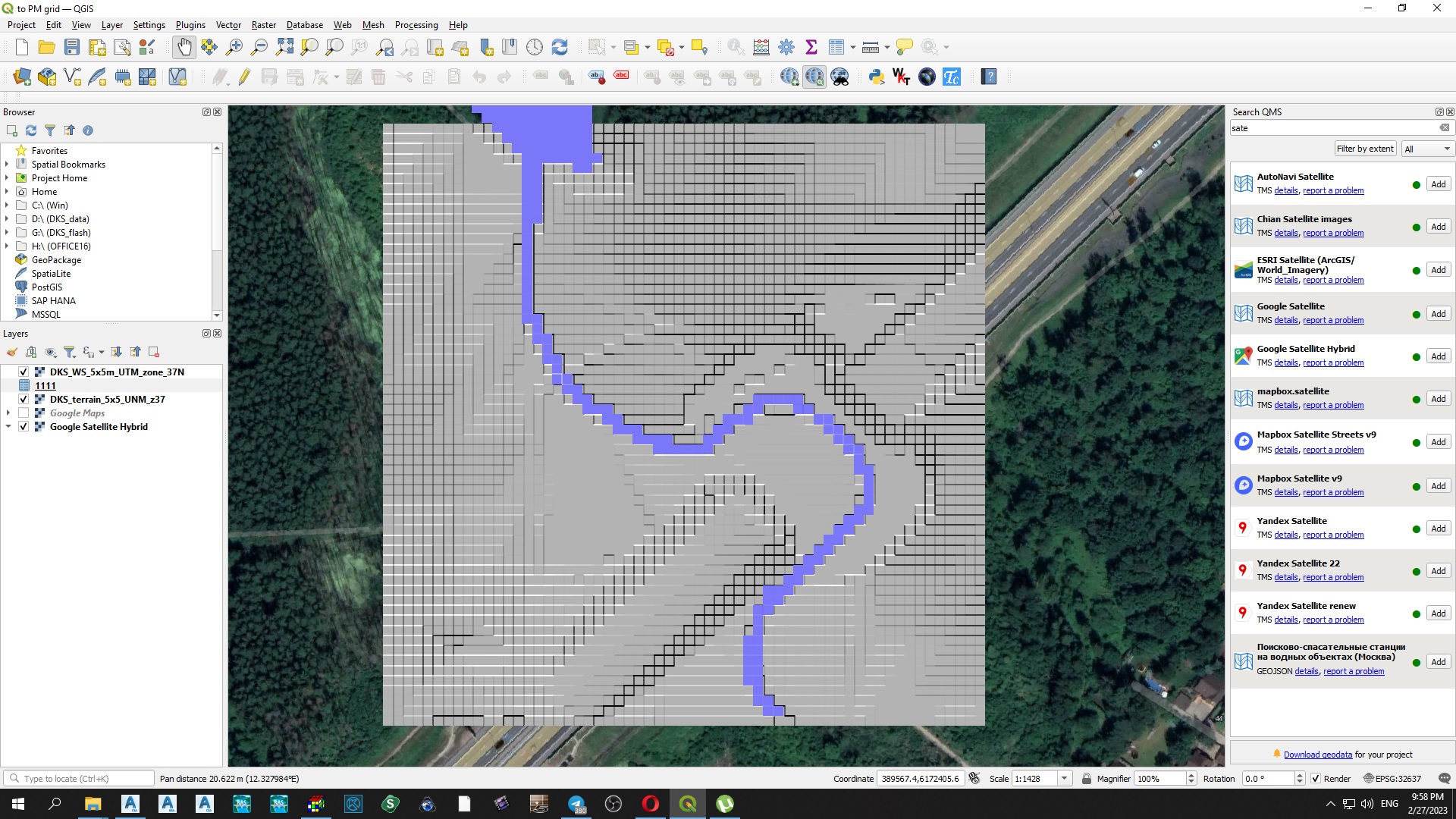

Прошу прощения, что не отвечаю на ваш вопрос точно. Я не силён в экспортных операциях в QGIS. Они мне и не только в связи с вашей проблемой часто доставляли проблемы тоже. Так что пошёл туда, где проблем всегда на порядок меньше – в GlobalMapper. Результат получил за пару минут. Перформатировал ваш GeoTIFF в Surfer Grid v7
Как вы понимаете, это карта из Surfer. Там у вас, правда, большая часть исходного GeoTIFF, а как следствие, и сёрферовской сетки заполнена значениями NoData, но на маленьком участке карта построилась нормально. Уже в Srtfer изменил проекцию с прямоугольной WSG UTM N37 на географическую WGS84.

вот в том и дело, что прямой экспорт не подошел. Причем задавая плановые границы модели (север,юг, запад, восток) ни структура файла, ни значения, которые получаются, не выходят.
PS. Мне эта матрица нужна для экспорта высотных отметок в расчетную сетку. Processing Mofdlow 8. Программа старая, и есть вот такая беда с ней, кушает вот такой формат: первая строка это размер матрицы 60*60.
Потом ячейка с отметкой 188 - это верхний левый угол (указал на принскрине). Ну заобно и форматы файлов.

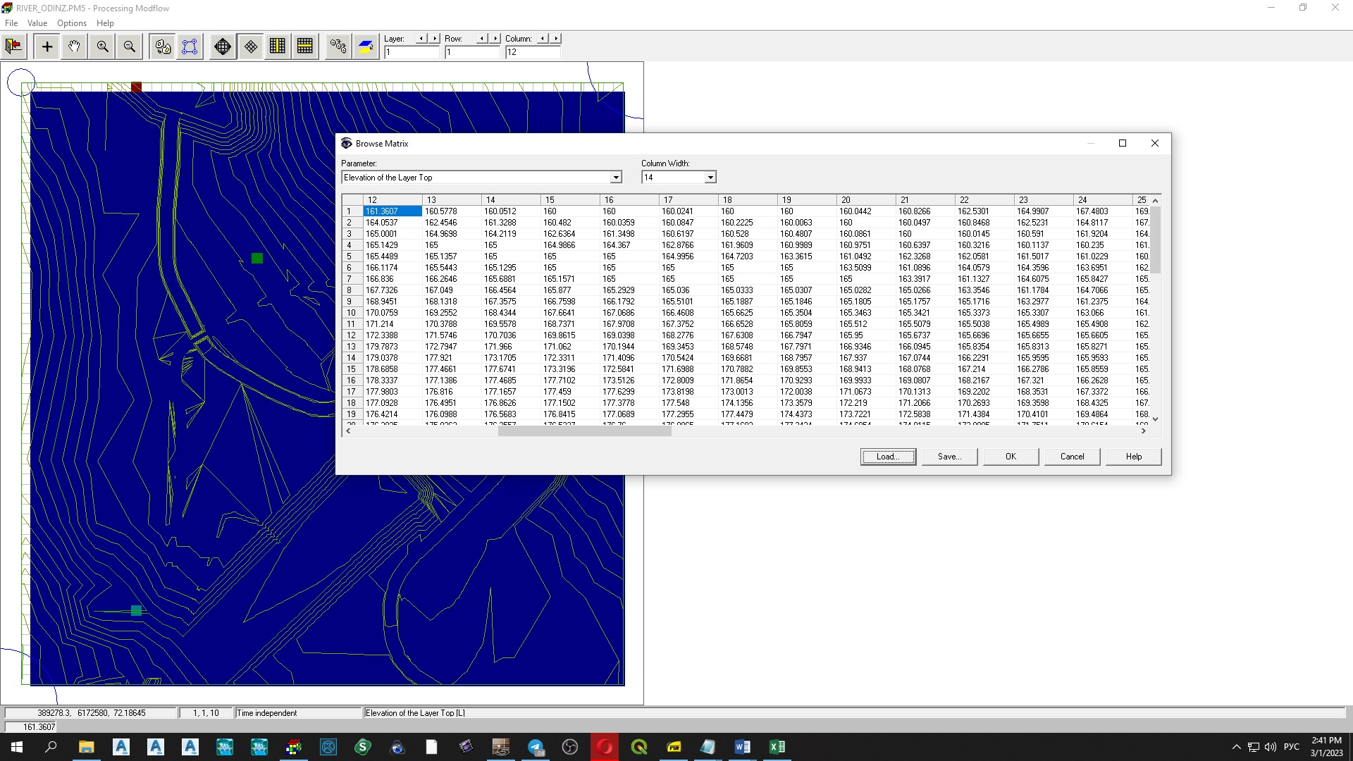

Воооо!!! В получившемся файле вижу знакомые цифры высотных отметок!
Но вопросы продолжаются: в начале файла транскрайбер мне написал
ncols 353
nrows 251
xllcorner 388807.764199570578
yllcorner 6172101.905794274993
cellsize 5.000000000000
NODATA_value 3.4028234663852885981e+38
В моем исходном геотифе пикселей 60 строк*60 колонок. вот как бы мне перед экспортом указать только на интересующий меня сегмент 60*60 с начальными координатами угла X -389230 Y-6172570 чтобы избежать ячеек No data?
