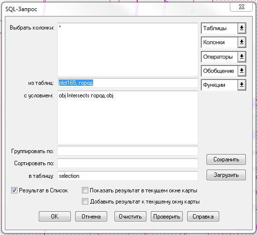

Можно, например, вот таким запросом.
город - слой с полигоном, внутри которого нужно выбрать объекты
plot165 - слой в котором нужно выбрать объекты.

a.obj contains b.obj
a.obj contains entire b.obj
a.obj intersects b.obj
и т.д.
читаем мануал, он в поставке Мапинфы ...
и т.д.
