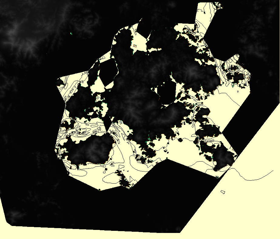

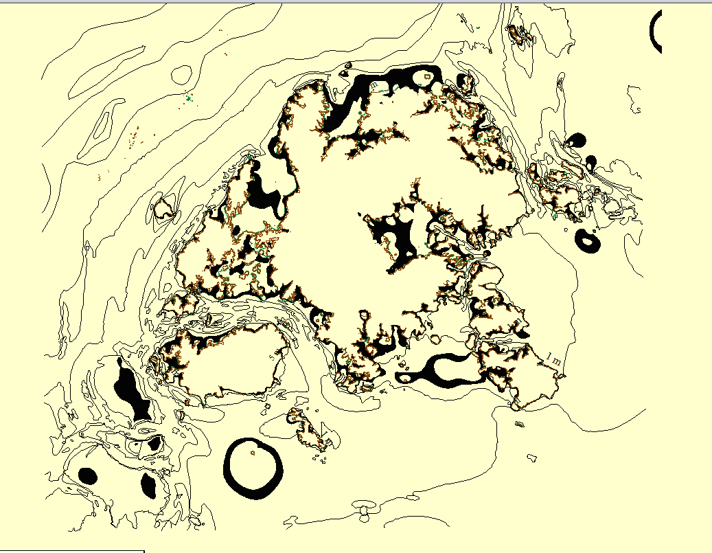

Приветствую, Вас, дорогие коллеги. Столкнулся с одной задачей, которую не получается решить без Вашей помощи. Мне необходимо создать цифровую модель рельефа соответствующую очертаниям береговой линии на 1950 год. Особенностью данной задачи является то, что в послевоенные годы в юго-восточной Азии проводилась мелиорация морского мелководья и превращение их в рисовые поля, из за чего очертания береговой линии на современном SRTM сильно отличается от очертаний на топокартах времен второй мировой. Для этого я взял SRTM данные и через Global Mapper построил из него векторный слой изолиний с интервалом в 5м , после чего вручную скорректировал изолинии соответствующие отметкам высот 0-5-10м над уровнем моря. После чего запустил процесс формирования модели рельефа из данного векторного слоя, надеясь что получится такой же SRTM с чуть скорректированными берегами. И тут начались проблемы - и Global Mapper и Arcgis в процессе интерполяции пытается просчитать данные в том числе и для поверхности моря(где данные высот на SRTM соответствовали нулевой отметке) в результате получилась модель рельефа с пятнами суши там где изначально было море. Я решил что если добавить данные о глубинах данная проблема решится и интерполяция посчитается более точно. Для этого я по картам Navionics Marine отрисовал изолинии рельефа морского дна, но и это не дало удовлетворяющего результата - отрисовались снова кольца и пятна суши на море. Как бы вы решили данную задачу? Может есть способ задать параметры интерполяции только в пределах имеющихся нулевых изолиний?(таковой я не нашел) Может есть способы скорректировать SRTM без конвертации в векторный слой изолиний и просто затереть в растровом изображении мелиорированную часть моря?(представляю как это сделать в Photoshop, но мне необходимо это сделать в ГИС системе из за привязки топокарт) Либо же мне нужно изпользовать более точную карту дна проставив еще и точечные значения глубин? Заранее всем сердечно благодарен за помощь!

У SRTM погрешность по высоте в пару десятков метров. Плюс не забывайте о разнице систем высот на старой карте и SRTM. Не думаю, что их в принципе возможно адекватно совместить. Но если на это закрыть глаза, то вполне возможно оцифровать рельеф по карте, превратить его в DEM (растровую модель рельефа) и совместить с SRTM. Если, конечно, я вас правильно понял.

Задачи отрисовать рельеф по картам не стоит. Задача в том чтобы скорректировать SRTM - подвинуть линию берега в соответствии с топокартами.

а кто мешает обвести область, в которой рельеф поменялся, и заменить в исходном SRTM только эту часть? Для начала на уровне ячеек сетки (взяв область с некоторым запасом, захватив частично неизмеенную область), если будет видна резкая граница, то сделать гладкую сшивку в пределаз некоторого коридора. И будет щастье :mrgreen:

Как вариант: построить изолинии по SRTM, совместить их с изолиниями по топокарте, убрав лишнее с SRTM. На основе совмещенного слоя построить новую ЦМР
