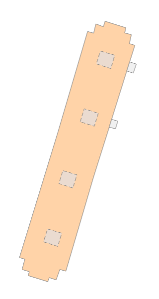

Такую картинку выдаёт QGIS Server:
Такую выдаёт MapCache:
Если наложить друг на друга:

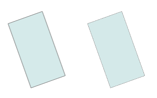

Поставил MapProxy, качество в разы лучше, но всё равно линии какие-то нечёткие.
Видна разница между проксированными тайлами и кэшированными тайлами.
Разница:
Есть ли способ добиться точно такого же качества, как выдаёт QGIS сервер?
