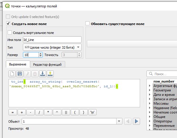

Давайте по шагам двигаться.
Ваш слой точек, открываете таблицу атрибутов, и в ней ищете кнопку "Калькулятор полей".
Этот метод работает в текущем слое, без создания его новых реплик, что бывает удобно.
Итак, в калькуляторе полей пишите выражение:
to_int( array_to_string( overlay_nearest( 'ваш_слой_с_линиями', id_l)))
где overlay_nearest вернет значение поля id_L ближайшего к текущей точке линейного объекта в слое 'ваш_слой_с_линиями' в виде массива, array_to_string - преобразует массив в текст, а to_int - попробует преобразовать текст в целое число.
Там же, в диалоге, говорите "Новое поле" (как вариант - Обновить существующее), даете ему название, тип.
Поиск ближнего1.JPG (50.02 КБ) 5916 просмотров
После Ок в таблице точек появится новое поле, в котором Id_L ближайшего линейного объекта у всех (или выбранных) записей.

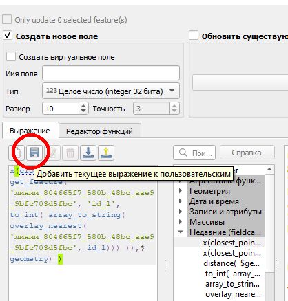

И в завершении, если такие операции повседневны, можно добавить в таблицу или в карточку атрибутов кнопку с нужным действием. Настраивается в Свойствах слоя - Действия. Но для этого нужны какие то представления о Питоне.
Лайт вариант - добавить выражение в Пользовательские, тогда всегда будет под рукой шаблон.
добавить свое выражение.jpg (40.14 КБ) 5529 просмотров
