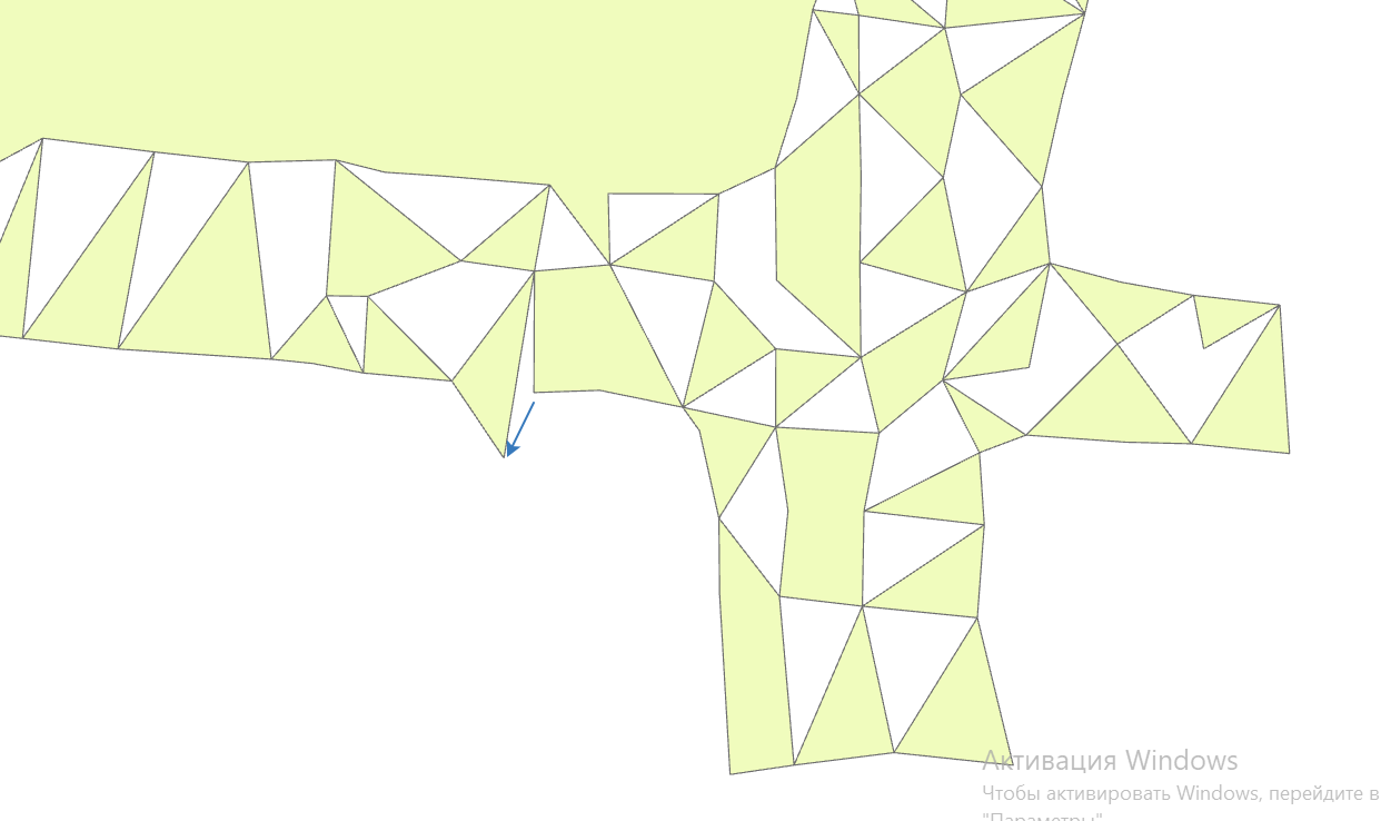

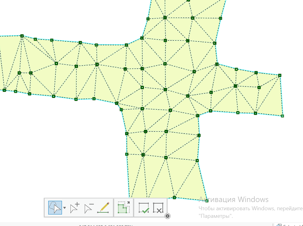

Привет! Подскажите, пожалуйста, сталкивался кто-то с такой проблемой или нет - есть триангуляционная сеть, представленная одним мультиполигоном, при попытке отредактировать вершину одного из объектов(обычный edit vertex) сеть трансформируется в то, что видим на картинке - часть полигонов удаляется, образуя дырки.

Ну это нормально. Мультиполигон из прилегающих частей - извращение с точки зрения ГИС. А почему вы не используете TIN?

kate_null писал(а): ↑
13 июн 2022, 16:15
а это точно мультиполигон (который multipart polygon), а не нечто специальное? Общих ребер у такой конструкции вроде не может быть, "Keep in mind that parts in a multipart polygon are spatially separated. They can touch each other at vertices, but they cannot share edges or overlap"
Что получится, если применить к нему Multipart to Singlepart geoprocessing tool? И можно ли тип этой конструкции посмотреть в Арке?

gamm писал(а): ↑
14 июн 2022, 18:05
автор в другой теме спрашивала, как такие полигоны создавать, так что да, это мультиполигон. И, очевидно, ArcGis поступает с ним ровно согласно написанному вами - при редактировании приводит к виду, который для него возможен (хотя технически само устройство шейп-файлов не накладывает подобных ограничений).

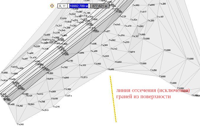

kate_null вероятно пробует решить задачу построения и коррекции триангуляционной поверхности при помощи простых (не специализированных) форматов и инструментов. Если проект штучный, компактный и экспериментальный, такой поиск интересен, что то получится. Профессиональные программные решения делают нужное автору на раз-два:
1. Создают TIN из точек и структурных линий:
2. Отсекают лишние ребра-триангуляции интерактивно:
3. Редактирование-перемещение узлов, перекидывание ребер не верно построенных (в автомате) граней:
4. Ну и далее горизонтали, профили, объемы, зоны затопления и все что мечтается.
Этот пример сделан в IndorCAD

kate_null
Сообщения: 28
Зарегистрирован: 23 апр 2020, 23:35
Re: Редактирование мультиполигонов
Сообщение kate_null » 15 июн 2022, 13:46
"Кто и зачем" - разработчики, под это у них свои доводы как и зачем им потом это обрабатывать.
ТИН - формат вообще так себе, его в 3Д нормально не посмотришь и не отредактируешь, а z-ки он только меняет если вводить самой значение, нельзя просто за узлы тягать и менять формы. И он чисто аркгисовый, а хотелось бы формат, который не завязан на одном ПО. ТИН который автокадовский вообще не рассматривается. Нужно удобное редактирование в 3D с важной наглядной составляющей. Арк если честно вообще с 3Д немного расстраивает, топологическое редактирование тоже работает только в 2Д. Хотя бы вариант просто двигать узелки у мультиполигона - казалось довольно простой задачей.
