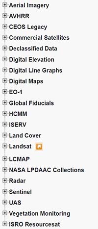

Подскажите, пожалуйста, необходимо получить наиболее актуальные спутниковые снимки, находящиеся в свободном доступе для оценки на предмет нелегальной добычи полезных ископаемых (открытая разработка). У меня есть аккаунт на https://earthexplorer.usgs.gov/, среди всего многообразия данных, в какую сторону смотреть?

Роскосмос молодец конечно, на у Landsat и Sentinel число наблюдений в месяц на порядок больше будет суммарно

а у вас выбор невелик, только Ландсат и Сентинел, все остальное (из регулярного и доступного) не подходит по размеру пикселей (если у вас там не многие километры на километры карьеры). Плюс мозаики разные типа Гугля/Яндекса для визуальной верификации. Искать в первую очередь по неожиданному пропаданию растительности и появлению открытой почвы, те же NDVI, EVI, PVI.
