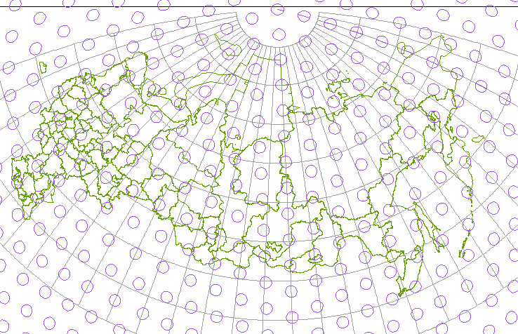

Хочу спросить совета и помощи. По своим надобностям я пытался в Mapinfo отобразить карту РФ. Как и было много раз сказано на форуме (вот про Mapinfo непосредственно, я не нашел) Чукотка за 180 градусом рисуется отдельным фрагментом. Если Чукотка нарисована один фрагментом, то при отображении карты СССР ее правая часть становится "крайне-левой", в практически во всех проекциях.
Стандартные проекции Ести-Мап:
"--- Прямые конические проекции России и бывш. СССР ---"
"Равноугольная Ламберта-Гаусса (СССР)", 3, 1001, 1, 100, 54, 50, 70, 0, 0
"Равнопромежуточная Каврайского (СССР)", 6, 1001, 1, 100, 54, 47, 62, 0, 0
"Равнопромежуточная Каврайского (Европ. ч. СССР)", 6, 1001, 1, 40, 54, 47, 62, 0, 0
"Равнопромежуточная (РСФСР)", 6, 1001, 1, 100, 54, 49, 68.5, 0, 0
имеют то же изъян.
Совершенно случайно, я нашел 4 проекции:
"--- Мелкомасшбаные проекции проекции России и бывш. Российской империи (с) --- "
"Азимутальная равноплощадная проекция Ламберта для РФ (105 в.д., 54 с.ш.; охват 90)", 29, 104, 7, 105, 54, 90
"Азимут. равнопромежуточная для РФ (105 в.д., 54 с.ш.; охват 90)", 28, 104, 7, 105, 54, 90
"Стереографическая (105 в.д., 54 с.ш.)", 20, 74, 7, 105, 54, 0.9996, 5000000, 1000000
"Double Stereographic for Russia WGS84 (105 в.д., 54 с.ш.)", 31, 104, 7, 105, 54, 0.999912, 5000000, 1000000
которые позволяют отобразить Чукотку как единый объект:
Они имеют 2 параметра, которые позволяют "поиграть" видом отображения и соответственно искажениями.
Как я понимаю эта часть суши в мире единственная с такой проблемой в отображении, поэтому ждать, что в ГИС массово озаботятся нашей локальной трудностью - не стоит.
Поэтому я готов написать маленькую статью о найденной возможности отображении СССР/РФ в виде не прерывного объекта в Mapinfo. Но для статьи это как то маловато. Хотелось бы включить информацию о других ГИС из чужого опыта, в том числе как этот вопрос решен в GDAL/OGR, как я понимаю кто то в этом уже разбирался.
Я готов создать текст, который:
  • представит найденные проекции Mapinfo
  • представит аналогичные проекции из других ГИС
  • представит расчет искажений площади на примере "300 км кружочков", как расчет отношения между проекционной и сферической площадями. Mapinfo имеет такую функцию, как остальные ГИС - не знаю.
  • нужен совет как оценить искажения расстояний, в том числе и о каких расстояниях имеет смысл вести речь, т.к. я понимаю теория говорит об искажениях бесконечно малых расстояний, но кому они интересны?
  • нужен совет как оценить искажения направлений. Не смог сразу найти как в Mapinfo нарисовать дугу большого круга ;(
  • обобщить опыт: "Лучшие проекции для отображения СССР/РФ".

Если я правильно понимаю проблему с Чукоткой, она рассмотрена в статье Карта мира с произвольным центральным меридианом в MapInfo.
Кратко суть:
  • MapInfo не сворачивает объекты вокруг меридиана-антипода, отстоящего от центрального на 180°;
  • эту заботу должен взять на себя картограф.
Говоря просто, для отображения на карте с центральным меридианом 100° надо резать и перемещать объекты карты так, чтобы они оказались в интервале долгот от −80° до 280°.

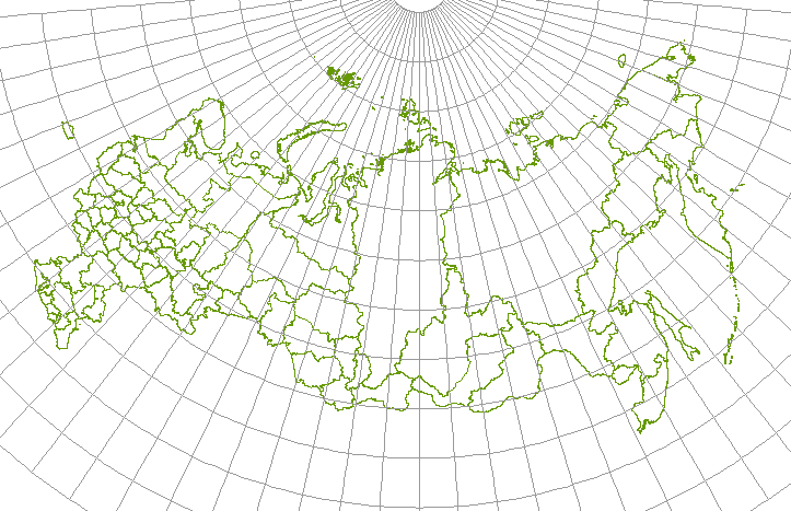

Чтобы не быть голословным, переместим кусок Чукотки на 360° к востоку и построим карту в проекции
Очень интересна как раз тема искажений. Математическая картография — это серьёзно!
Искажения значительных расстояний в MapInfo можно оценивать через соотношение длин на сфере и в проекции.
Строить дуги больших кругов в MapInfo было бы проще, если бы в его математике была гномоническая проекция. А так остаётся строить азимутальные проекции, в которых большими кругами являются прямые, проходящие через центральную точку проекции.
Я рекомендовал бы обратиться к утилите geod из PROJ.4, она умеет ставить точки вдоль дуги большого круга. Кстати, она умеет расставлять точки по малым кругам заданного радиуса, так что может быть использована и для построения индикатрис.

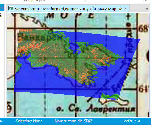

1. Проекция растра Nomer-zony-dla-SK42
Это цилиндрическая равнопромежуточная проекция.
Квадратные трапеции дают значение 48.2 для параметра "Standard Parallel 1".
Проблему со сворачиванием слоёв на меридиане 180° должен решить выбор параметра "Origin, Longitude". Будет логично принять значение долготы меридиана 90°, делящего карту пополам. И вот здесь вылезает баг: задать этот параметр невозможно. Вопреки документации, программа интерпретирует параметр как "Origin, Latitude".
К счастью, прямые цилиндрические проекции обладают замечательным свойством взаимозамеяемости (почти) параметров "Origin, Longitude" и "False Easting".
В MAPINFOW.PRJ добавим проекцию:
"Nomer-zony-dla-SK42", 33, 1001, 7, 0, 48.2, -6677938.041251306422, 0
В файле привязки Nomer-zony-dla-SK42.TAB, созданном в географической системе координат, заменим CoordSys:
CoordSys Earth Projection 33, 1001, "m", 0, 48.2, -6677938.041251306422, 0
Units "degree"
Добавим привязку (уже было в BAT-файле):
gdal_translate -a_srs EPSG:28430 -a_ullr 30644300 7542200 31156300 7081400 Screenshot_1.png Screenshot_1.tif
Трансформируем:
gdalwarp -t_srs "+proj=eqc +lat_ts=48.2 +lat_0=0 +lon_0=90 +x_0=0 +y_0=0 +ellps=krass +units=m +no_defs" Screenshot_1.tif Screenshot_1_transformed.tif
В MapInfo открываем растр Screenshot_1_transformed.tif. На вопрос о проекции указываем "Nomer-zony-dla-SK42".
P. S. В 8 утра по МСК текст изменился, как и архив Screenshot_1_transformed.zip
