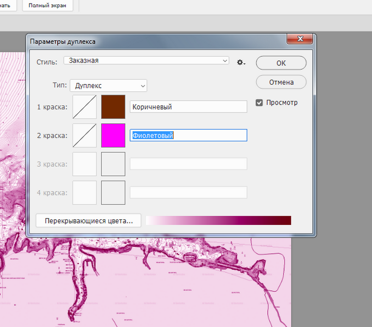

Всем ДВС! Для работы в ArcScan(векторизация растра) необходимо RGB превратить в двухцветный растр. Имею JPG RGB. В ФШ превратил его в 2 цвета, при этом сохраняет получившийся растр ФШ только в "свои" специфические форматы. Я экспортровал его в JPG, указав в настройках "не преобразовывать в RGB". При открытии Arc-a видит его как RGB. На фотошопном форуме спросил - пока тишина. Подскажите, плз, как это дело победить? Спасибо!
З.Ы. М.б., ваще, можно все это без всякого ФШ в Arc-e решить?

gamm, Спасибо! Буду пробовать. Но по поводу Вашей цитаты, мне нужны не оттенки серого, а именно 2-х цветный растр. Например:
