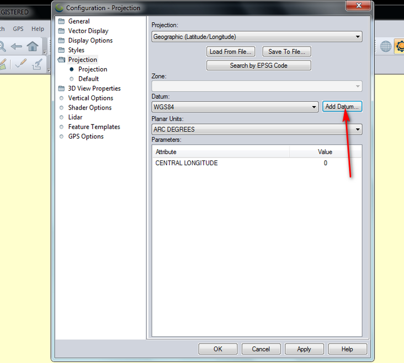

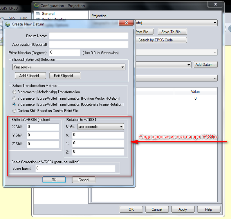

Да, я посмотрел. Вам надо установить другую СК-42 по тем параметрам, к-рые Вам в другой ветке подсказали.
https://gis-lab.info/qa/cs2cs_implement ... eographics
artterrm
- Сообщения: 535
- Зарегистрирован: 09 янв 2011, 09:11
- Репутация: 9
- Откуда: Хабаровский край
Re: сменить систему координат
как это делается?
