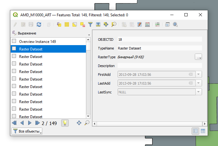

Добрый день! Я только осваиваю QGIS. Мне скинули папку с растрами, где в том числе есть каталог .gdb. При импорте через менеджер источников данных - вектор - directory и тип OpenFileGDB. Подгружаются 3 слоя с полигонами (показывают покрытие участков растрами) и 3 слоя таблиц. Вероятнее в одной из таблиц были растры (или ссылки на растры) - её скриншот приложил ниже. Но сами растры не подгрузились, хотя они лежат в той же скинутой мне папке что и файл .gdb который я подгрузил. Вероятнее всего дело в путях к растрам (у того кто мне кидал растры лежали на сервере, соответственно повторить пункт для эксперимента я не смогу, сервер есть - но переназначать всю цепочку пути от сервера к файлам не реально).
Вот собственно вопрос что надо сделать чтобы растры подгрузились в автоматическом режиме? Так вообще можно?

https://gdal.org/drivers/vector/openfilegdb.html
The OpenFileGDB driver provides read access to vector layers of File Geodatabases (.gdb directories) created by ArcGIS 9 and above. The dataset name must be the directory/folder name, and it must end with the .gdb extension.
Так что наверное не увидеть растров из файловой базы геоданных.

Спасибо! Сейчас ради интереса скачаю какой-нибудь ArcGIS и гляну как он их открывает. Почитал про эти Raster Dataset в ArcGIS, получается что-это пустое местоположение с набором параметров куда потом подгружается растр. И видимо настраивается все один раз, изменить потом местоположение растра или привязку невозможно.
