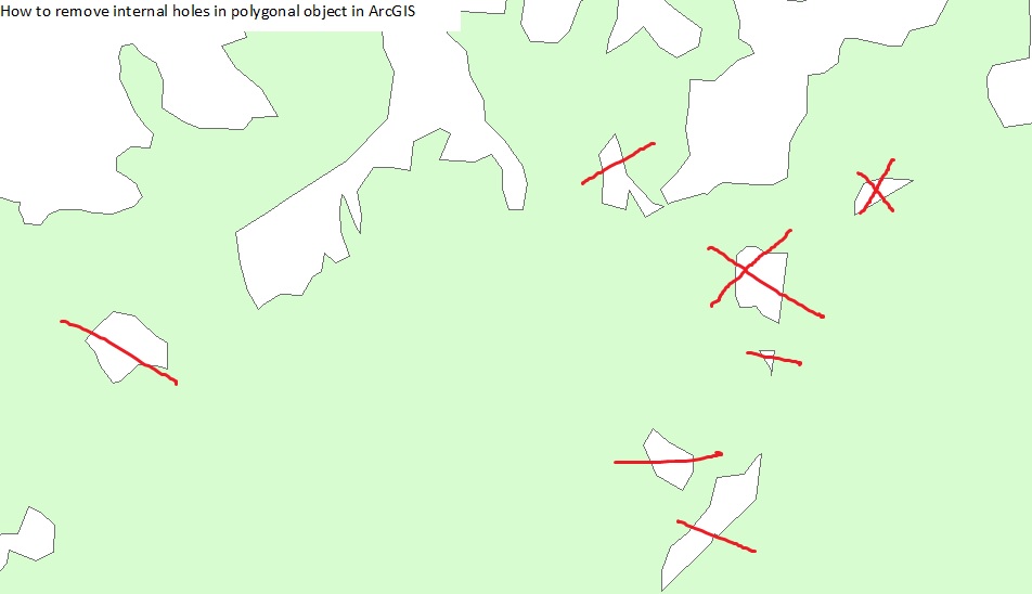

Есть ли в ArcGIS или открытом софте ( QGIS, etc) инструмент, который позволяет убирать пустоты (дырки) внутри полигона? На примере – то, что нужно убрать перечеркнуто красным: это пустоты, со всех сторон окруженные данным полигоном (задача – превратить эти пустоты в тот полигон, который его окружает).
То есть задача - сделать полигон цельным внутри. Убрать все "озера"-пустоты, превратив их в сам полигон.
При этом, если пустота не со всех сторон окружена полигоном («залив») – ее надо оставить пустотой.

В QGIS можно через Processing --> "Delete holes". В ArcGIS попробуйте инструмент Eliminate Polygon Part.

Александр Мурый писал(а): В ArcGIS попробуйте инструмент Eliminate Polygon Part.
Спасибо! Делает. Надо настроить правильно - у меня получилось лучше через проценты.

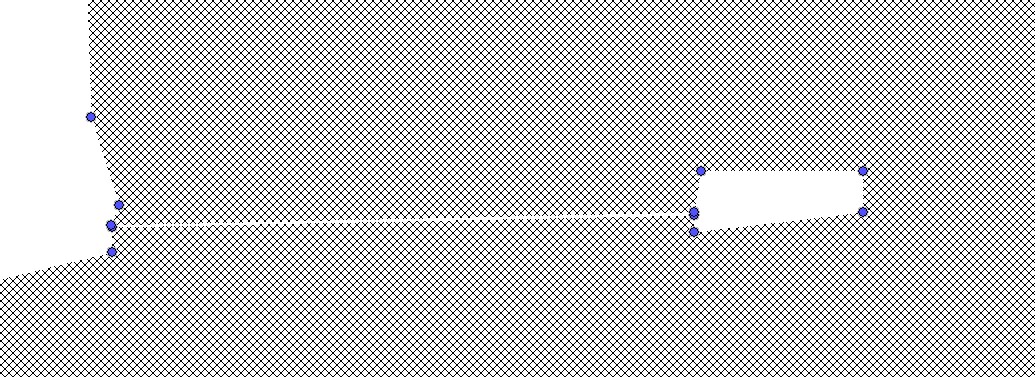

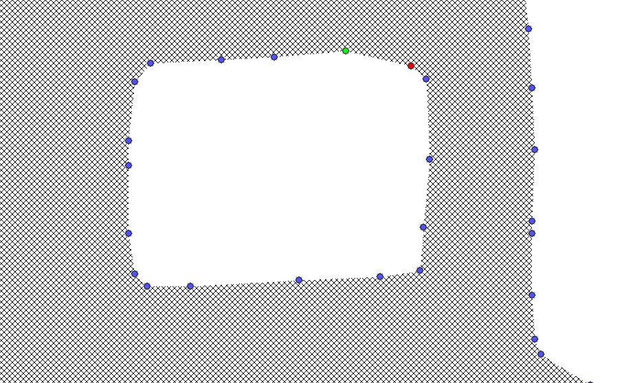

1)некоторые программы не любят мультиполигоны, и потэтому все "дырки" создателем вектора представляются в виде разрывов. Дырки в подобные вырезки я пока чт могу исправлять только вручную...
2)А на втором изображении самая класическая дыра, которую и убирает ранее описанный метод в Кгисе, только не делает из нее предыдущий вариант дыри,а напрочь "зашивает" все дырки.
И иногда очень нужно сделать из второго первое не руками.
дыра, но не мультиполигон
дыра-мультиполигон

Veronika_Coconut, да уж, с таким не сталкивался, слава Богу. Автоматики для подобных изысков не видел, хотя, в принципе, соответствующий модуль не так и сложно написать. А что за программы требуют таких ухищрений, если не секрет?
Сообщения: 4187
Re: Как превратить пустоты внутри полигона в сам полигон ?
Сообщение gamm » 11 мар 2021, 16:59
Veronika_Coconut писал(а):
11 мар 2021, 16:06
жуть какая ... лучше такие программы не использовать, а написавших такое - уволить без выходного пособия :mrgreen:
такой маразм только руками можно сделать, если резать полигоны линией. Или программу писать на R/Python ... искать, кто в кого вложен, потом искать во внешнем контуре точку, ближайшую к одной из точек дырки, вставлять дырку во внешний контур (убедившись, что линия разреза лежит внутри внешнего контура), и убирать дырку.
