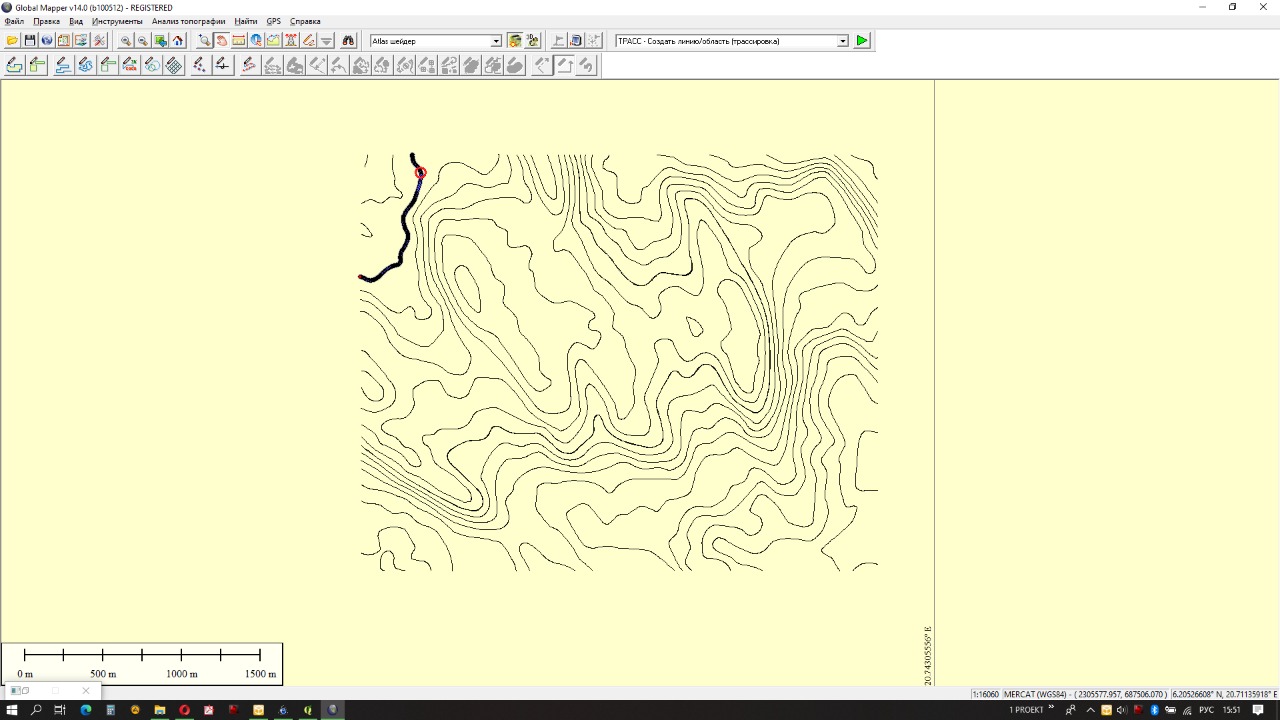

Добрый день! у меня такая проблема, я оцифровал изолинии высот с растра, получил шейп файл, теперь как мне его превратить в файл высоты? Чтобы при продольном сечении (3D путь/профиль(кнопка)) получать продольный разрез по моей территории. Спасибо
- WhatsApp Image 2021-02-25 at 15.51.51.jpeg (140.97 КБ) 14170 просмотров

Все совсем несложно. Если Вам в картинках высылайте файл. Если на пальцах, то:
1. В таблице атрибутов исходника выбираете поле, где прописаны значения высот горизонталей. Как правило, это Featyre Name.
2. Копируете значения поля в новое поле ELEVATION.
3. Ну дальше Analysis - Create Elewation Grid...
А, чуть не забыл. Перед началом, на в.п.с., в типе линий укажите, что это Contour Line.

Спасибо
