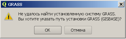

Здравствуйте!
При старте Qgis выскакивает вот такое сообщение:
Не удалось найти установленную систему GRASS. Вы хотите указать путь установки GRASS (GISBASE)
Я указываю ему путь установки:
C:\Program Files\QGIS Dufour\apps\grass\grass-6.4.3\bin
или
Но Qgis ничего не находит.
У меня Windows 7 x64 SP1 (недавно поставил),
QGIS 2.0.1-Dufour.
На другом компьютере на работе - проблем нет. На ещё одном с Линукс то же нет такой проблемы.
Багтрекер проглядывал - такого бага нет (может проглядел - тогда извините)
Спасибо!
Сообщения: 2243
Re: Qgis не находит GRASS
Сообщение Игорь Белов » 02 фев 2014, 20:07
Попробуйте переустановить так, чтобы не было пробелов в путях.
Что-нибудь вроде "C:\Programs\QGIS-Dufour\".

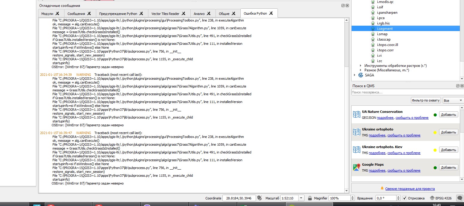

Мой Кгис

вы бы лучше команду сформированную показали, на картинку смотреть смысла нет. Первое, что приходит на ум - русские буквы, пробелы, скобки, и прочий мусор в путях к файлам (на картинке присутствуют :mrgreen: ).

Сообщение Veronika_Coconut » 16 янв 2021, 10:19
Спасибо за ответ)
Если я правильно поняла- то комманда запуска с ошибками вот такая:
Ошибка при выполнении сценария Python:
OSError: [WinError 87] Параметр задан неверно
  File "C:/PROGRA~1/QGIS3~1.10/apps/qgis-ltr/./python/plugins\processing\gui\ProcessingToolbox.py", line 238, in executeAlgorithm
    ok, message = alg.canExecute()
  File "C:/PROGRA~1/QGIS3~1.10/apps/qgis-ltr/./python/plugins\processing\algs\grass7\Grass7Algorithm.py", line 1059, in canExecute
    message = Grass7Utils.checkGrassIsInstalled()
  File "C:/PROGRA~1/QGIS3~1.10/apps/qgis-ltr/./python/plugins\processing\algs\grass7\Grass7Utils.py", line 491, in checkGrassIsInstalled
    if Grass7Utils.installedVersion() is not None:
  File "C:/PROGRA~1/QGIS3~1.10/apps/qgis-ltr/./python/plugins\processing\algs\grass7\Grass7Utils.py", line 111, in installedVersion
    startupinfo=si if isWindows() else None
  File "C:\PROGRA~1\QGIS3~1.10\apps\Python37\lib\subprocess.py", line 756, in __init__
    restore_signals, start_new_session)
  File "C:\PROGRA~1\QGIS3~1.10\apps\Python37\lib\subprocess.py", line 1155, in _execute_child
    startupinfo)
Версия Python: 3.7.0 (v3.7.0:1bf9cc5093, Jun 27 2018, 04:59:51) [MSC v.1914 64 bit (AMD64)]
Версия: 3.10.13-A Coruña A Coruña, 311f3bbade
Расположение Python:
C:/Users/user/AppData/Roaming/QGIS/QGIS3\profiles\default/python
C:/Users/user/AppData/Roaming/QGIS/QGIS3\profiles\default/python/plugins
C:\PROGRA~1\QGIS3~1.10\apps\Python37\Scripts
C:\Program Files\QGIS 3.10\bin\python37.zip
C:\PROGRA~1\QGIS3~1.10\apps\Python37\DLLs
C:\PROGRA~1\QGIS3~1.10\apps\Python37\lib\site-packages
C:\PROGRA~1\QGIS3~1.10\apps\Python37\lib\site-packages\win32
C:\PROGRA~1\QGIS3~1.10\apps\Python37\lib\site-packages\win32\lib
C:\PROGRA~1\QGIS3~1.10\apps\Python37\lib\site-packages\Pythonwin
C:\Users\user\AppData\Roaming\QGIS\QGIS3\profiles\default\python\plugins\FeatureGridCreator
C:\Users\user\AppData\Roaming\QGIS\QGIS3\profiles\default\python\plugins\vector_tiles_reader\ext-libs

почти ... это вся копия лога? видно, что (1) питоновская часть GRASS-а найдена, (2) команда сформирована для запуска с получением версии, и (3) запустить ее не удалось, поскольку уиндовсу не понравился какой-то параметр
Там в логе инструмента должно быть нечто такое (в нижней строке - искомые параметры):
QGIS version: 3.10.11-A Coruña
QGIS code revision: d2171173e4
Qt version: 5.11.2
GDAL version: 3.1.4
GEOS version: 3.8.1-CAPI-1.13.3
PROJ version: Rel. 6.3.2, May 1st, 2020
Выполняется алгоритм…
Алгоритм 'r.info' запускается…
Входные параметры:
{ '-e' : False, '-g' : False, '-h' : False, '-r' : False, 'GRASS_REGION_CELLSIZE_PARAMETER' : 0, 'GRASS_REGION_PARAMETER' : None, 'html' : 'C:/Users/FOO/AppData/Roaming/QGIS/QGIS3/profiles/default/processing/outputs/report.html', 'map' : 'C:/foo.tif' }

Впервые тут что-то смотрю))) Извините, что не соображаю сразу, что делать, я чайник.
2021-01-18T09:01:56     WARNING    Внутренняя ошибка GRASS : Проблема при запуске GRASS, GRASS провайдер и плагин не будут работать: Module built against version d8fbd49af but trying to use version 2b6ab2893. You need to rebuild GRASS GIS or untangle multiple installations.
2021-01-18T09:02:44     WARNING    Ошибка Python : Ошибка при выполнении сценария Python: См. дополнительную информацию в журнале (ошибка Python)
2021-01-18T09:04:28     WARNING    Ошибка Python : Ошибка при выполнении сценария Python: См. дополнительную информацию в журнале (ошибка Python)
2021-01-18T09:04:39     WARNING    Ошибка Python : Ошибка при выполнении сценария Python: См. дополнительную информацию в журнале (ошибка Python)
Есть еще такое
2021-01-18T09:01:58     WARNING    warning:C:\PROGRA~1\QGIS3~1.10\apps\Python37\lib\site-packages\PyQt5\uic\objcreator.py:152: DeprecationWarning: 'U' mode is deprecated
              plugin = open(filename, 'rU')
             traceback: File "", line 1, in
              File "C:/PROGRA~1/QGIS3~1.10/apps/qgis-ltr/./python\qgis\utils.py", line 354, in startPlugin
              if not _startPlugin(packageName):
              File "C:/PROGRA~1/QGIS3~1.10/apps/qgis-ltr/./python\qgis\utils.py", line 334, in _startPlugin
              plugins[packageName] = package.classFactory(iface)
              File "C:/Users/user/AppData/Roaming/QGIS/QGIS3\profiles\default/python/plugins\DissolveWithStats\__init__.py", line 35, in classFactory
              from .dissolve_stats import DissolveWithStats
              File "C:/PROGRA~1/QGIS3~1.10/apps/qgis-ltr/./python\qgis\utils.py", line 792, in _import
              mod = _builtin_import(name, globals, locals, fromlist, level)
              File "", line 983, in _find_and_load
              File "", line 967, in _find_and_load_unlocked
              File "", line 677, in _load_unlocked
              File "", line 728, in exec_module
              File "", line 219, in _call_with_frames_removed
              File "C:/Users/user/AppData/Roaming/QGIS/QGIS3\profiles\default/python/plugins\DissolveWithStats\dissolve_stats.py", line 36, in
              from .dissolve_stats_dialog import DissolveWithStatsDialog
              File "C:/Users/user/AppData/Roaming/QGIS/QGIS3\profiles\default/python/plugins\DissolveWithStats\dissolve_stats_dialog.py", line 36, in
              os.path.dirname(__file__), 'dissolve_stats_dialog_base.ui'))
              File "C:\PROGRA~1\QGIS3~1.10\apps\Python37\lib\site-packages\PyQt5\uic\__init__.py", line 198, in loadUiType
              winfo = compiler.UICompiler().compileUi(uifile, code_string, from_imports, resource_suffix, import_from)
              File "C:\PROGRA~1\QGIS3~1.10\apps\Python37\lib\site-packages\PyQt5\uic\Compiler\compiler.py", line 53, in __init__
              qtproxies.QtWidgets, CompilerCreatorPolicy())
              File "C:\PROGRA~1\QGIS3~1.10\apps\Python37\lib\site-packages\PyQt5\uic\uiparser.py", line 177, in __init__
              self.factory = QObjectCreator(creatorPolicy)
              File "C:\PROGRA~1\QGIS3~1.10\apps\Python37\lib\site-packages\PyQt5\uic\objcreator.py", line 85, in __init__
              if self.load_plugin(filename, plugin_globals, plugin_locals):
              File "C:\PROGRA~1\QGIS3~1.10\apps\Python37\lib\site-packages\PyQt5\uic\objcreator.py", line 152, in load_plugin
2021-01-18T09:01:58     WARNING    warning:C:/Users/user/AppData/Roaming/QGIS/QGIS3\profiles\default/python/plugins\GlobeBuilder\definitions\settings.py:54: DeprecationWarning: QgsCoordinateReferenceSystem.createFromId() is deprecated
              File "C:/Users/user/AppData/Roaming/QGIS/QGIS3\profiles\default/python/plugins\GlobeBuilder\core\globe.py", line 31, in
              from .graticules import Graticules
              File "C:/Users/user/AppData/Roaming/QGIS/QGIS3\profiles\default/python/plugins\GlobeBuilder\core\graticules.py", line 27, in
              from ..definitions.settings import WGS84
              File "C:/Users/user/AppData/Roaming/QGIS/QGIS3\profiles\default/python/plugins\GlobeBuilder\definitions\settings.py", line 54, in
              _crs.createFromId(4326)
2021-01-18T09:01:58     WARNING    warning:C:/PROGRA~1/QGIS3~1.10/apps/qgis-ltr/./python\qgis\utils.py:792: DeprecationWarning: the imp module is deprecated in favour of importlib; see the module's documentation for alternative uses
              File "C:/Users/user/AppData/Roaming/QGIS/QGIS3\profiles\default/python/plugins\ImageServerConnector\__init__.py", line 12, in classFactory
              from .arcgiscon_plugin import ArcGisConnector
              File "C:/Users/user/AppData/Roaming/QGIS/QGIS3\profiles\default/python/plugins\ImageServerConnector\arcgiscon_plugin.py", line 12, in
              from .arcgiscon_service import NotificationHandler, EsriUpdateService,\
              File "C:/Users/user/AppData/Roaming/QGIS/QGIS3\profiles\default/python/plugins\ImageServerConnector\arcgiscon_service.py", line 9, in
              from future import standard_library
              File "", line 1035, in _handle_fromlist
              File "C:\PROGRA~1\QGIS3~1.10\apps\Python37\lib\site-packages\future\standard_library\__init__.py", line 65, in
              import imp
              File "C:\PROGRA~1\QGIS3~1.10\apps\Python37\lib\imp.py", line 33, in
              DeprecationWarning, stacklevel=2)
              File "C:/Users/user/AppData/Roaming/QGIS/QGIS3\profiles\default/python/plugins\ImageServerConnector\arcgiscon_plugin.py", line 14, in
              from .arcgiscon_controller import ArcGisConNewController, \
              File "C:/Users/user/AppData/Roaming/QGIS/QGIS3\profiles\default/python/plugins\ImageServerConnector\arcgiscon_controller.py", line 11, in
              from .arcgiscon_ui import ArcGisConDialogNew, TimePickerDialog, SettingsDialog, HistogramDialog
              File "C:/Users/user/AppData/Roaming/QGIS/QGIS3\profiles\default/python/plugins\ImageServerConnector\arcgiscon_ui.py", line 14, in
              os.path.dirname(__file__), 'arcgiscon_dialog_new.ui'))
2021-01-18T09:01:59     WARNING    warning:C:\PROGRA~1\QGIS3~1.10\apps\Python37\lib\site-packages\PyQt5\uic\objcreator.py:152: DeprecationWarning: 'U' mode is deprecated
              File "C:/Users/user/AppData/Roaming/QGIS/QGIS3\profiles\default/python/plugins\PointConnector\__init__.py", line 34, in classFactory
              from .point_connector import PointConnector
              File "C:/Users/user/AppData/Roaming/QGIS/QGIS3\profiles\default/python/plugins\PointConnector\point_connector.py", line 32, in
              from .point_connector_dialog import PointConnectorDialog
              File "C:/Users/user/AppData/Roaming/QGIS/QGIS3\profiles\default/python/plugins\PointConnector\point_connector_dialog.py", line 30, in
              os.path.dirname(__file__), 'point_connector_dialog_base.ui'))
2021-01-18T09:01:59     WARNING    warning:C:/Users/user/AppData/Roaming/QGIS/QGIS3\profiles\default/python/plugins\quick_map_services\qgis_proj_helper.py:8: DeprecationWarning: QgsCoordinateReferenceSystem constructor is deprecated
              CRS_3857 = QgsCoordinateReferenceSystem(3857)
              File "C:/Users/user/AppData/Roaming/QGIS/QGIS3\profiles\default/python/plugins\quick_map_services\__init__.py", line 34, in classFactory
              from .quick_map_services import QuickMapServices
              File "C:/Users/user/AppData/Roaming/QGIS/QGIS3\profiles\default/python/plugins\quick_map_services\quick_map_services.py", line 40, in
              from .qgis_map_helpers import add_layer_to_map
              File "C:/Users/user/AppData/Roaming/QGIS/QGIS3\profiles\default/python/plugins\quick_map_services\qgis_map_helpers.py", line 17, in
              from .py_tiled_layer.tilelayer import TileLayer
              File "C:/Users/user/AppData/Roaming/QGIS/QGIS3\profiles\default/python/plugins\quick_map_services\py_tiled_layer\tilelayer.py", line 36, in
              from ..qgis_proj_helper import ProjectionHelper
              File "C:/Users/user/AppData/Roaming/QGIS/QGIS3\profiles\default/python/plugins\quick_map_services\qgis_proj_helper.py", line 7, in
              class ProjectionHelper:
              File "C:/Users/user/AppData/Roaming/QGIS/QGIS3\profiles\default/python/plugins\quick_map_services\qgis_proj_helper.py", line 8, in ProjectionHelper
2021-01-18T09:01:59     WARNING    warning:C:/Users/user/AppData/Roaming/QGIS/QGIS3\profiles\default/python/plugins\quick_map_services\py_tiled_layer\tilelayer.py:64: DeprecationWarning: QgsCoordinateReferenceSystem constructor is deprecated

              File "C:\Users\user\AppData\Roaming\QGIS\QGIS3\profiles\default\python\plugins\vector_tiles_reader\ext-libs\google\protobuf\reflection.py", line 58, in
              from google.protobuf.internal import python_message as message_impl
              File "C:\Users\user\AppData\Roaming\QGIS\QGIS3\profiles\default\python\plugins\vector_tiles_reader\ext-libs\google\protobuf\internal\python_message.py", line 61, in
              from google.protobuf.internal import containers
              File "C:\Users\user\AppData\Roaming\QGIS\QGIS3\profiles\default\python\plugins\vector_tiles_reader\ext-libs\google\protobuf\internal\containers.py", line 340, in
              collections.MutableSequence.register(BaseContainer)
              File "C:\PROGRA~1\QGIS3~1.10\apps\Python37\lib\collections\__init__.py", line 52, in __getattr__
И такое
2021-01-18T09:02:44     WARNING    Traceback (most recent call last):
              startupinfo)
2021-01-18T09:04:28     WARNING    Traceback (most recent call last):
              startupinfo)
2021-01-18T09:04:39     WARNING    Traceback (most recent call last):
              startupinfo)
Сообщения: 4187
Сообщение gamm » 18 янв 2021, 12:10
там в первой же строке написана причина:
Несоответствие версий, либо несколько версий стоит на машине. Нужно лишнее убрать, а нужное переустановить
