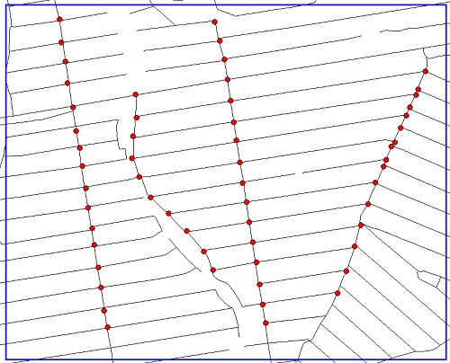

Вот так (тут точки проставлены вручную и не во всех пересечениях)

Подобных штатных функций в MapInfo нет. Думаю что, несмотря на кажущуюся простоту вопроса, без кода здесь не обойтись.
Использование IntersectNodes(ob1,ob2,1) (как и, похожей по результату, Overlap(ob1,ob2)) здесь мало поможет. Прикладываю программу решающую подобную задачу. Перед тем как нажать на кнопку нужно выбрать объект (любой) на обрабатываемом слое. Обрабатываются объекты с типом полилиния. Есть одно ограничение: точки пересечения, попадающие на одну линию параллельную оси Y, не обрабатываются. Судя по вашей картинке такая ситуация маловероятна и я не стал усложнять код.
Скомпилировано на MapBasic v.8, надеюсь, что ваша версия MapInfo это воспримет (MB v.7 не оказалось в доступности).
