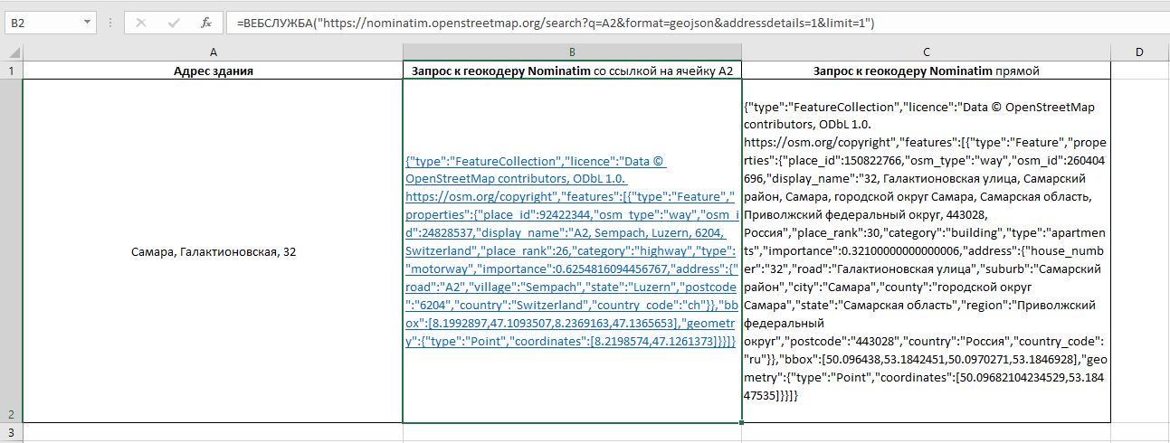

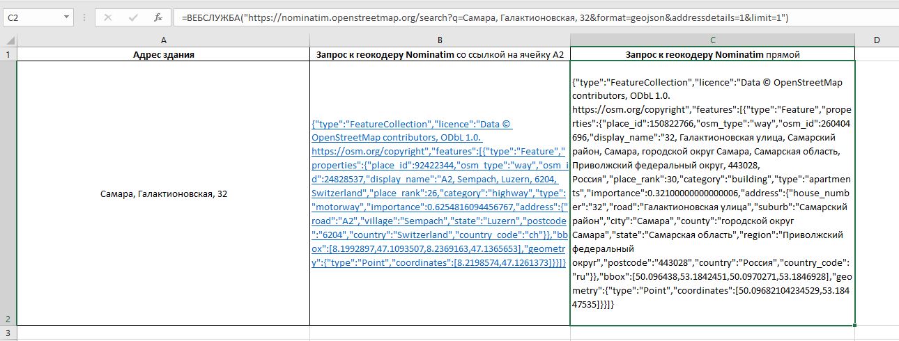

Добрый день. Столкнулся с проблемой при геокодировании списка адресов в Excel, используя функцию ВЕБСЛУЖБА и геокодер Nominatim.
По запросу https://nominatim.openstreetmap.org/search?q=Самара, Галактионовская, 32&format=geojson&addressdetails=1&limit=1 геокодер дает корректный результат и верные координаты.
Но если вместо прямого написания кодируемого адреса указать ссылку на ячейку, к которой записан адрес https://nominatim.openstreetmap.org/search?q=A2&format=geojson&addressdetails=1&limit=1, то геокодер дает неверный результат. В данном случае какую-то дорогу А2 в Швейцарии, вместо обработки адреса из ячейка А2.
Прошу совета как заставить геокодер искать адрес из нужной ячейки Excel.

Потому, что вы не даёте ссылку на А2, а просто используете текст. Текст запроса надо разбить на две текстовых части и между ними уже вставить содержимое ячейки. В LO это функция CONCAT, и в офисе что-то должно быть.
