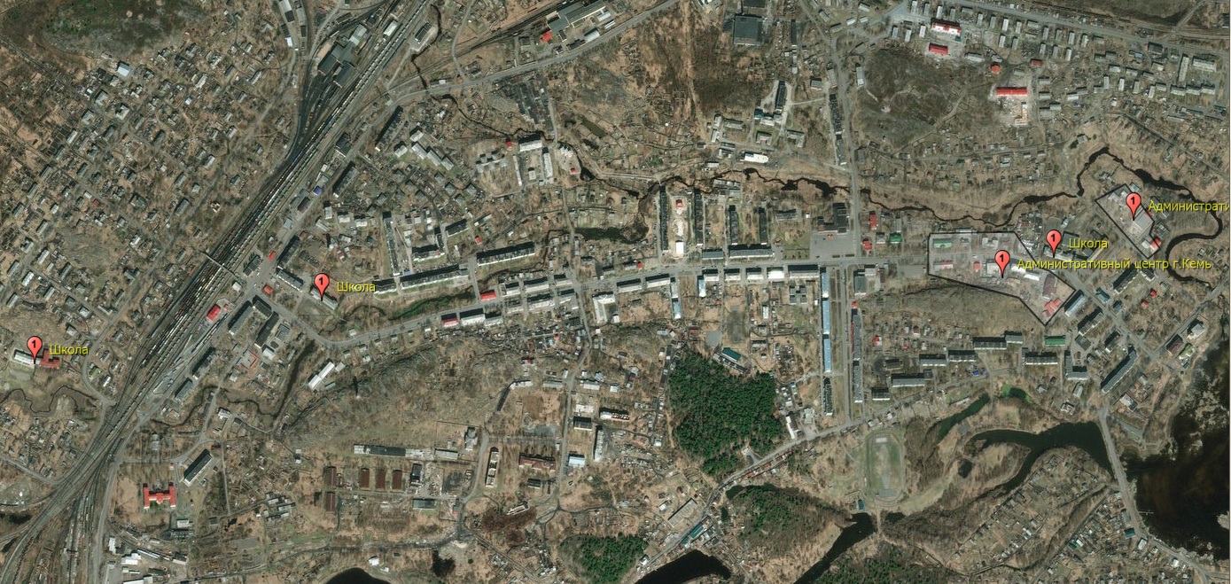

Выкладываю файлы.
Так отображается в MapInfo:
А так после конвертации другими способами (онлайн сервисы, GDAL, openlayers):
