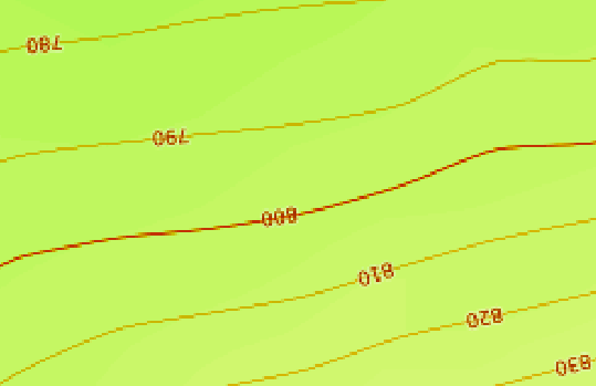

Re: Подскажите ПО для отрисовки горизонталей на растре
1. Вам нужен такой вид подписей?
2. GM, конечно, не Arcа, но некоторое моделирование и там возможно. Да и встроенные стили разнообразны. Вам что-то конкретное нарисовать нужно?
Упс! Оказывается, бывает хуже, чем в ГМ. Я тяжело болен перфекционизмом, так что предложенный вариант меня, конечно, не устраивает.
1. Подписи относительно изолиний хочу ставить как хочу: выше, на фоне, ниже. Если на фоне (по фэншую), должен быть разрыв в линии, а не перечеркивание циферок.
2. Стили самих линий нужны двойные как в ГМ, но редактируемые. Чтобы можно было указать цвет, толщину и стиль для основной линии и для ее "подложки". Для подписей тоже нужна "подложка". Это нужно для возможности наложить изолинии на растр а) любого цвета, б) разноцветный и при этом сохранить читаемость карты.
3. Бергштрихи. В ГМ я использую стиль "Comb (Long teeth, right only)", просто чтобы обозначить где верх, где низ. Это, конечно, неправильно, бергштрихи надо накладывать гораздо реже и этим тоже хочется управлять.
Наверное, я слишком многого хочу. Этого нет ни на одной из основанных на OSM карт, которые я видел.

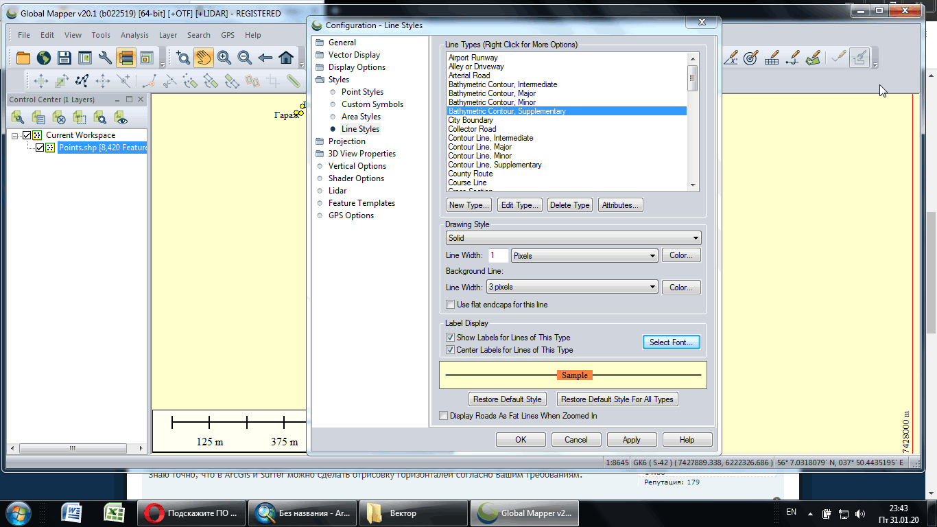

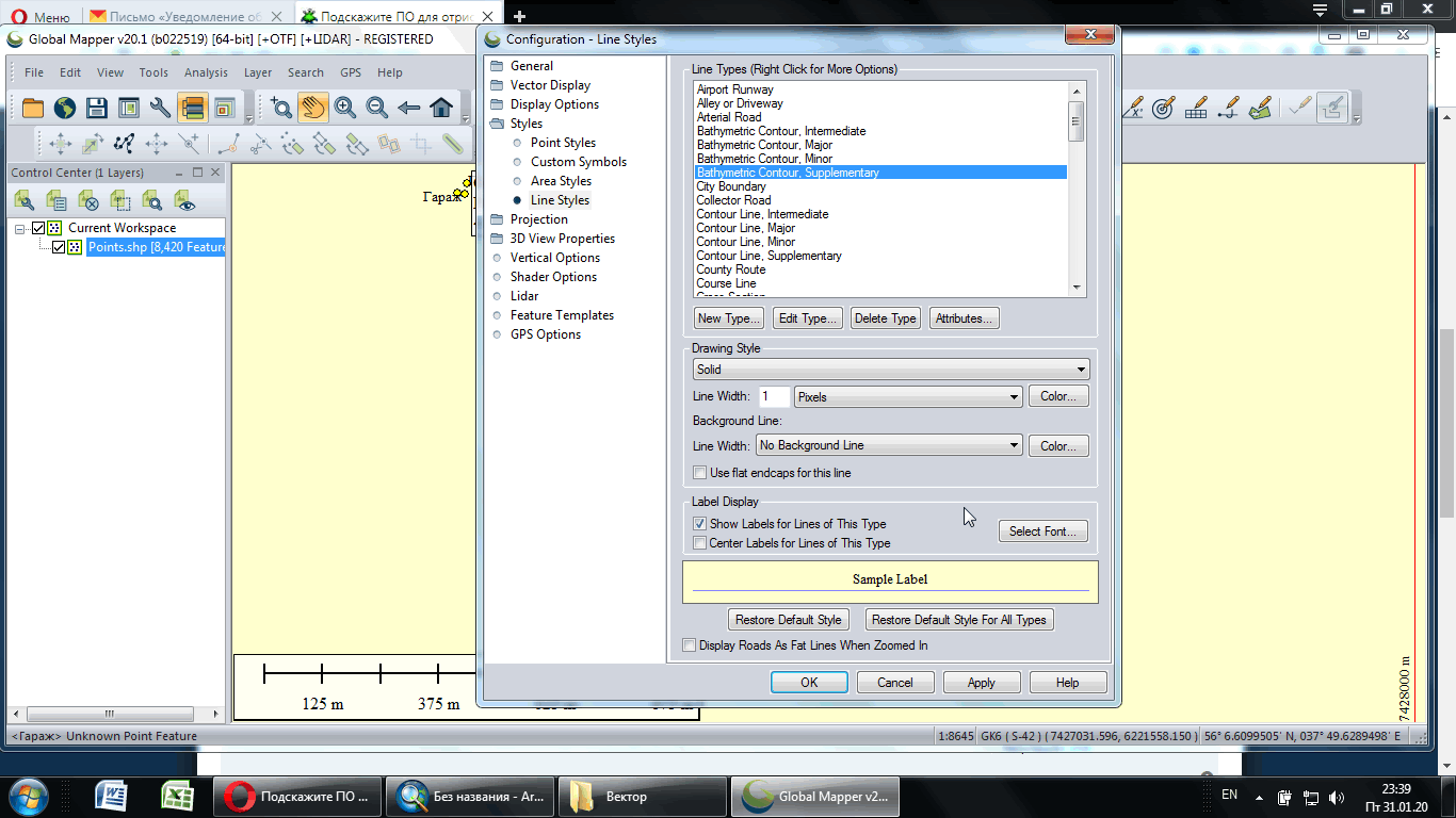

Не все Ваши требования, но кое-что. На первом - встроенный, на втором, что на ум пришло, пользовательский.
