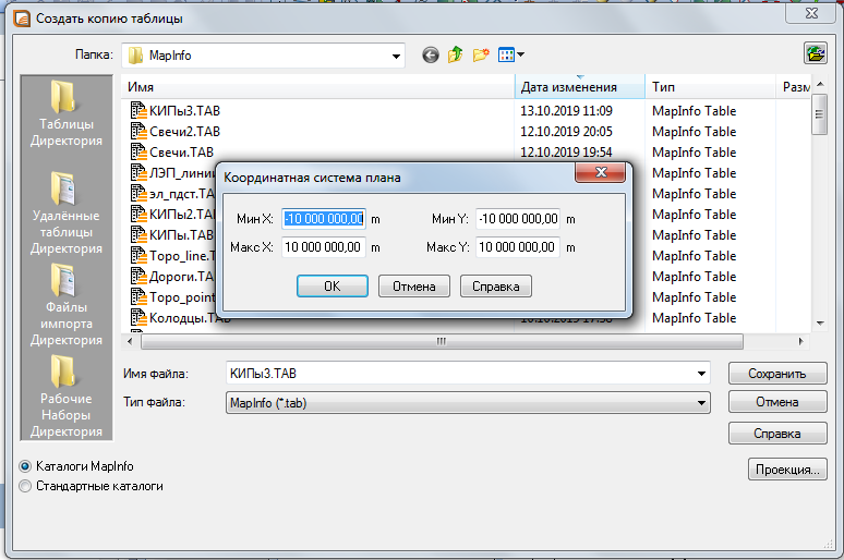

Вспомнил... Как мне говорил мой учитель полевик геодезист надо поставить такие значения:
Спасибо, Игорь Белов. Исправил.

Сообщение Игорь Белов » 13 окт 2019, 11:39
Лев писал(а): ↑
13 окт 2019, 11:30
Поаккуратнее с охватом! Посмотрите на объекты поближе. Координаты узлов округляются до сантиметров, и красивые кружочки превращаются в ступенчатых уродцев.
Если не хотите потерять точность отображения, ограничивайте охват ровно той областью, которая необходима и достаточна.

Игорь Белов писал(а): ↑
13 окт 2019, 11:39
Да. Вы правы. А как Вы определили MBR, описанная выше Вами, для новой системы координат. У меня подобных слоёв много. Все-ли слои будут правильно отображаться? Протяжённость съемки побольше.

Добавил в файл MAPINFOW.PRJ новую СК составленную Вами и пересохранил таблицу КИП3 в эту новую СК которую я ранее пересохранил с максимальным охватом (см. рис. выше). И результат получился как Вы говорите

Сообщение Игорь Белов » 13 окт 2019, 13:11
Лев писал(а): ↑
13 окт 2019, 12:56
Если я правильно понял, Вы взяли покалеченную из-за округления координат таблицу и пересохранили её.
С какой целью, простите?
13 окт 2019, 13:11
Понял. Ошибся. Исправлюсь.

Создал новую таблицу. В ней обвёл весь объект. Из этой таблицы вытаскиваю значения мин. и макс. X и Y. Пересохраняю каждую таблицу по этим значениям и всё.
