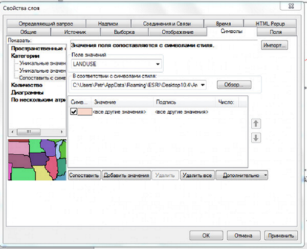

Здравствуйте! Есть слой полигонов с различными видами землепользования. Мне необходимо присвоить каждому значению присвоить свой символ. Предварительно я знал, что один из имеющихся у меня стилей содержит символы, соответствующие нужным значениям. Я использую "сопоставить с символами стиля", а получил такое:
Подскажите, плз, куда копать. Спасибо!

Снизу копка "Добавить значение"... добавляете значение, меняете символ

Это вручную, понятное дело. Мне надо скопом все значения.

Нет аркгиса под рукой, не могу точно сказать. Но там либо есть добавить всё или просто выделяется

Все так. "добавить все" - получаете все значения, но символы-то произвольные, и менять их надо на нужные вручную. М.б., я неверно понимаю смысл этой команды?

а если попробовать перед добавлением нажать кнопку "Сопоставить"?

Дак, об что и пост!

Тогда просто не сопоставляет
https://www.esri.com/about/newsroom/arc ... in-arcmap/

Скидывайте стиль и кусок шейпа полигонов

Вопрос закрыт - многократные глюки софта.
