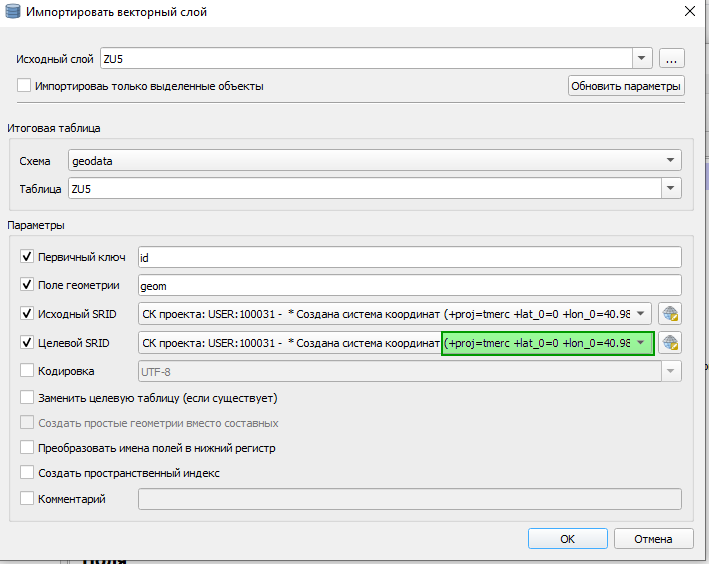

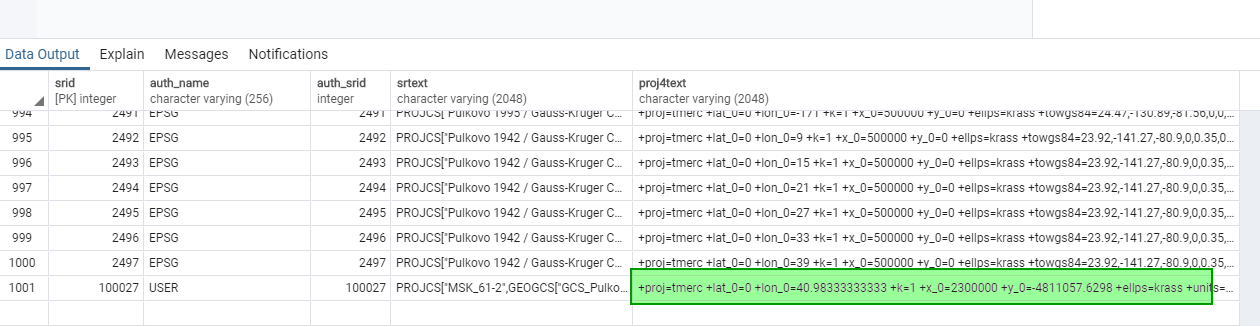

Нужно занести слой в PostGIS из QGIS c той же пользовательской СК, что была создана в проекте, чтобы при загрузке данных из PostGIS обратно в QGIS она не откатывалось на значение по умолчанию (WGS-84).
Создал для этого в PostGIS новую СК.
Спойлер
2019-08-07 12_29_43-pgAdmin 4.png (65.21 КБ) 24889 просмотров
2019-08-07 12_19_57-Менеджер БД.png (24.33 КБ) 24889 просмотров
Вопрос: при загрузке данных штатными средствами QGIS каким образом указать, какую СК, имеющуюся в PostGIS присвоить загружаемому классу, чтобы было полное взаимопонимание между QGIS и PostGIS, а не приходилось задавать СК каждому добавленному классу вручную?

Где, я вижу что у вас 31 в QGIS и 27 в базе.

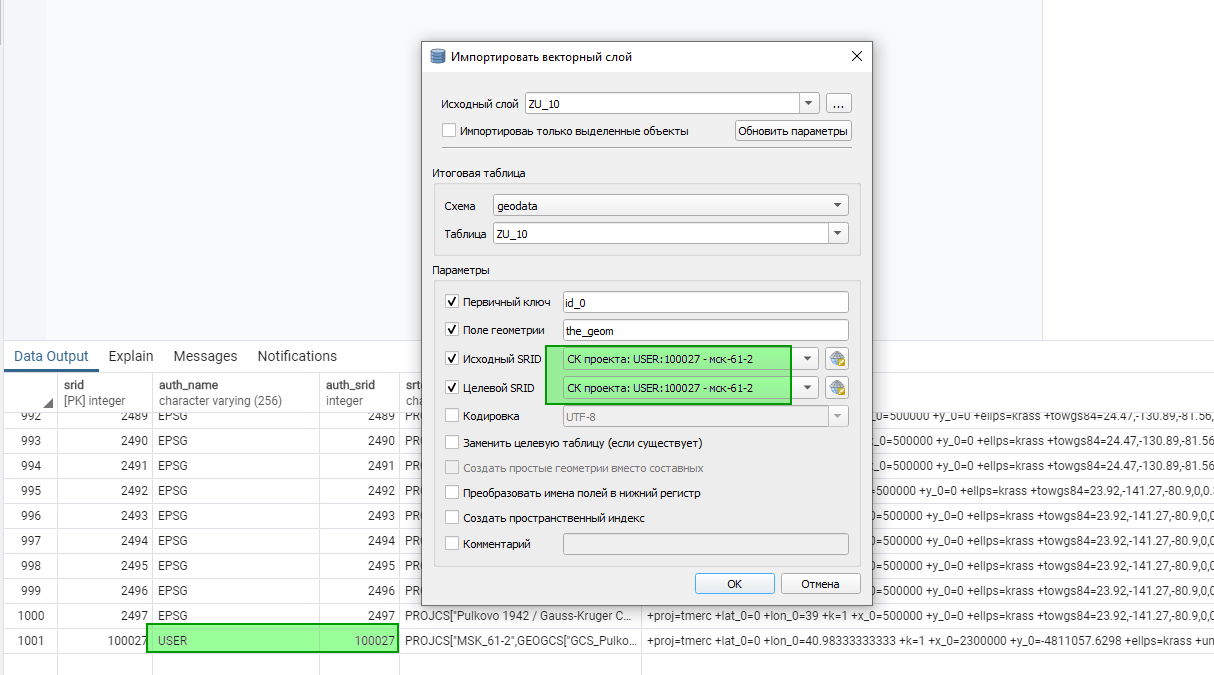

Простите, но это скриншоты разновременные. С одинаковыми srid не работает.

Пока что решение - для каждого загруженного слоя назначать СК средствами PostGIS, тогда в QGIS правильно открывается.
 select UpdateGeometrySrid ('geodata','ZU_msk', 'geom', 100027)
Либо преобразовывать всё на стадии загрузки в PostGIS в общеизвестную систему (WGS84, UTM, PseudoMercator :twisted: ) и не выпендриваться.

Правильно, ибо QGIS параметры не по номеру srid берёт, а по proj4text.
Сам QGIS cоздаёт новую пользовательскую СК с теми же параметрами, что и в PostGIS.
