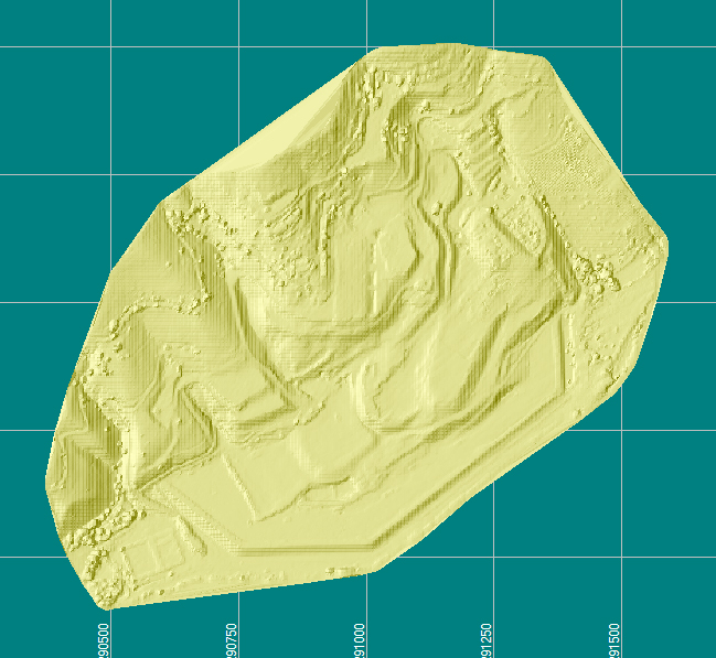

Да, построил поверхность по этим данным в RecMin
Прикладываю точки в формате RecMin, для построения поверхности нужна RecMinLib.dll - https://recmin.com/WP/?page_id=534
- RecMin_3D.jpg (103.32 КБ) 12615 просмотров

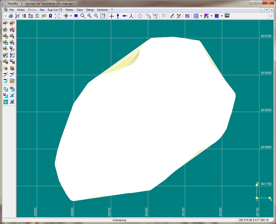

А каким методом вы строили по этим точкам поверхность?
Предполагаю, что в модуле Draw - Sup-Lin-T3 - Triangulate surface\points - Simple triangulation (Delanay)?
Я попробовала с этим слоем этим способом, но такого как у вас не получилось. Пишет, что "Mesh too dense" . Не строит в итоге ничего:
А в чем вы делали слой точек xyz?
Главная проблема в том, что я пока нигде (QGIS, Easy trace) не могу научиться ни один слой конвертировать правильно. Все время какая-то ошибка. То есть проблема уже в других софтах, а не в RecMin
Попробовала сейчас записать файл CSV точек в QGIS через 5 м , RecMin его импортирует, блин, но не открывает!!! Ну ПОЧЕМУ????
Вот оба файла в приложении - CSV из QGIS и что после сохранил RecMin.
Мне нужно взять точно ту программу, которую вы используете. И ваш алгоритм. Ничего пока не получается.
Natalia Novoselova вы слишком много вещаете и слишком мало и плохо читаетеС исходным разрешением модели DEM (0.2x0.2м) RecMin тоже не справляется, поэтому следует модель сделать (1.5x1.5м).

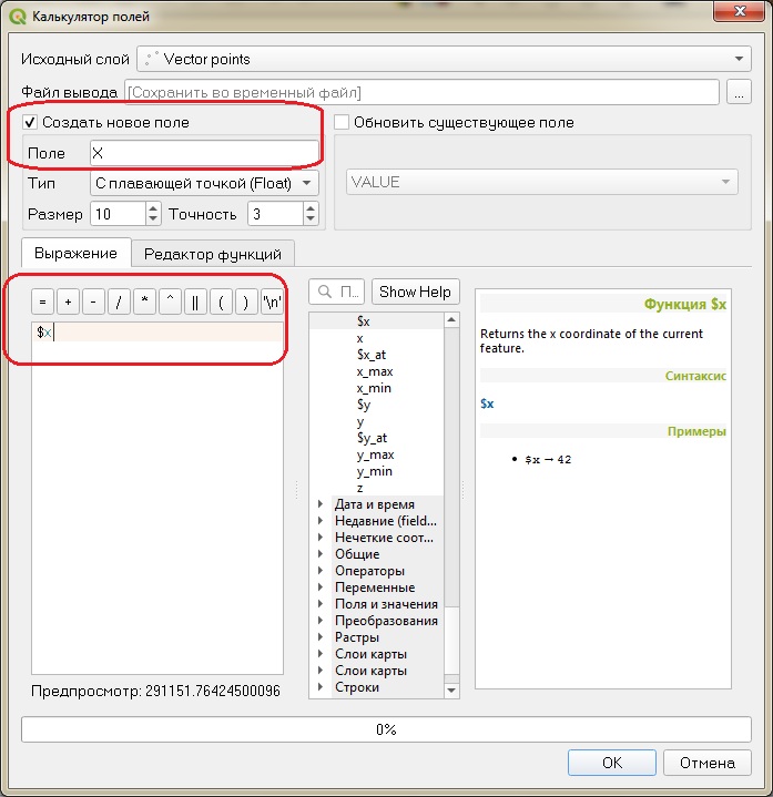

Первые три шага:
- Step1.jpg (117.92 КБ) 12558 просмотров
- Step2.jpg (183.81 КБ) 12558 просмотров
- Step3.jpg (114.34 КБ) 12558 просмотров
lam
- Сообщения: 1018
- Репутация: 241
Re: Как загрузить линейные высоты и DEM в RecMin?
Вторые три шага:
- Step4.jpg (209.75 КБ) 12558 просмотров
- Step5.jpg (150.04 КБ) 12558 просмотров
- Step6.jpg (108.73 КБ) 12558 просмотров
lam,
Спасибо за алгоритм. Попробую с ним.
Но где шаг вытаскивания значений растра (высоты) в точки векторного слоя?
У меня инструмент Generate points (pixel centroids) inside polygons (который во втором шаге – «Пиксели в точки») создает слой точек без высот.
И не поняла, что делает инструмент «Перестроить поле» и как это может называться по-английски.
lam
- Сообщения: 1018
- Репутация: 241
Установите последнюю версию QGIS 3.6
Инструмент "Перестроить поле" меняет физический порядок полей в таблице.
Приведите скрин с ошибкой, которую выдает RecMin, при построении поверхности с точками 1.5х1.5 м, которые я прикрепил ранее в сообщении.

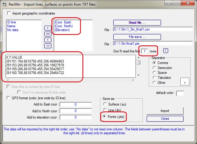

Я сделала CSV по этому алгоритму в QGIS 3.6 (все кроме последнего шага - в RecMin же можно внутри устанавливать порядок полей), но у меня CSV при загрузки в RecMin (и если открывать файл в блокноте) координаты имеет в кавычках.
А у вас без кавычек.
Что я сделала не так в создании CSV?
И этот CSV (он в приложении), видимо, по этой причине, RecMin импортирует, но не открывает (при открытии координаты на 0 -0, то есть он их не видит). Может быть, с форматом полей X, Y что-то.... хрень опять какая-то на пустом месте
P.S. Сначала я добьюсь того, что сама могу делать и загружать правильно в RecMin точечный файл, а потом пройду по всем вариантам, в том числе, почему он 1.5 м не грузит у меня.

P.S. Кавычки убрала из файла CSV вручную - и так RecMin их импортировал и открыл.. уф, хоть это.

Сейчас я загрузила в RecMin точки, которые я, наконец, импортировала правильно в формат CSV с интервалом 3 метра. И он при триангуляции в модуле Draw выдал то же сообщение «Mesh is too dense», что и при загрузки 1.5 м точек.
При увеличении карты видно вот это.
То есть, он, кажется, ее не раскрашивает в окне редактирования, когда частота точек слишком большая? Но саму триангуляцию проводит? При увеличении масштаба окрас появляется.
И вот, вид на карту построенную по точкам с дистанцией 3м из 3d модуля.
То есть, какую-то 3д карту он при этом построил. Но видны различия с вашей - задний край покрыт сеточкой (видимо, это триангуляция так проступила, но у вас того нет).
И та же карта из 3d Viewer RecMin:
А вы можете показать, как на вашем компьютере выглядит слой точек в 1.5 м после триангуляции (то есть не из 3d модулей, 3d вьюера и прямо из Draw модуля – после того, как слой точек открыли и провели там триангуляцию (Sup-Lin-T3 - Triangulate surface\points - Simple triangulation (Delanay)?
Мне важно понять – это у меня ошибка? Или дело в мощности компьютера (я работаю на ноуте).
И хорошо бы, для полного сравнения, вид из 3d Viewer.

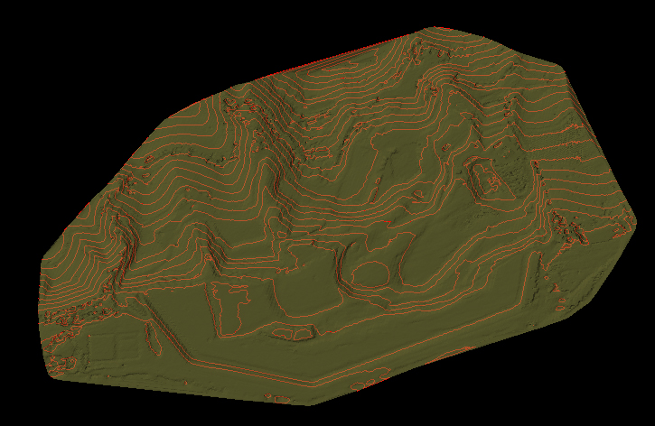

lam
- Сообщения: 1018
- Репутация: 241
Из Draw модуля и 3d Viewer.
Похоже, что ноут не "тянет" триангуляцию, раз ошибки появляются.
- Visor_3D.jpg (120.45 КБ) 12432 просмотра

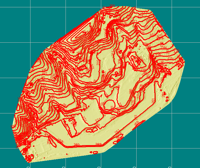

- Natalia Novoselova
- Сообщения: 3020
- Репутация: 69
- Ваше звание: Лиса
- Откуда: **
lam,
У меня получилось, как и у вас. Разобралась, откуда там "сеточка" - надо было просто выключить слой точек. Который такой плотный, что все перекрывает.
Что получилось в приложении.
Но вот, а вы не находили в RecMin возможности увеличить в 3д карте крутизну рельефа? То есть чтобы 3 д карта показывала этот рельеф с бОльшей высотой (не таким плоским, как он есть сейчас). У меня есть образец этой территории, построенной в другом платном софте - и там рельеф более крутой.
В ArcGIS этот параметр лежит на поверхности при построении 3д карт. Здесь пока не нашла.
- 3dsurface_3m_Draw_Countur5m.jpg (406.28 КБ) 12341 просмотр
- 3dsurface_3m_Draw.jpg (236.51 КБ) 12341 просмотр
- 3dsurface.jpg (280.45 КБ) 12341 просмотр
