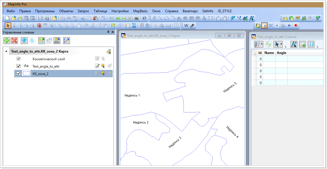

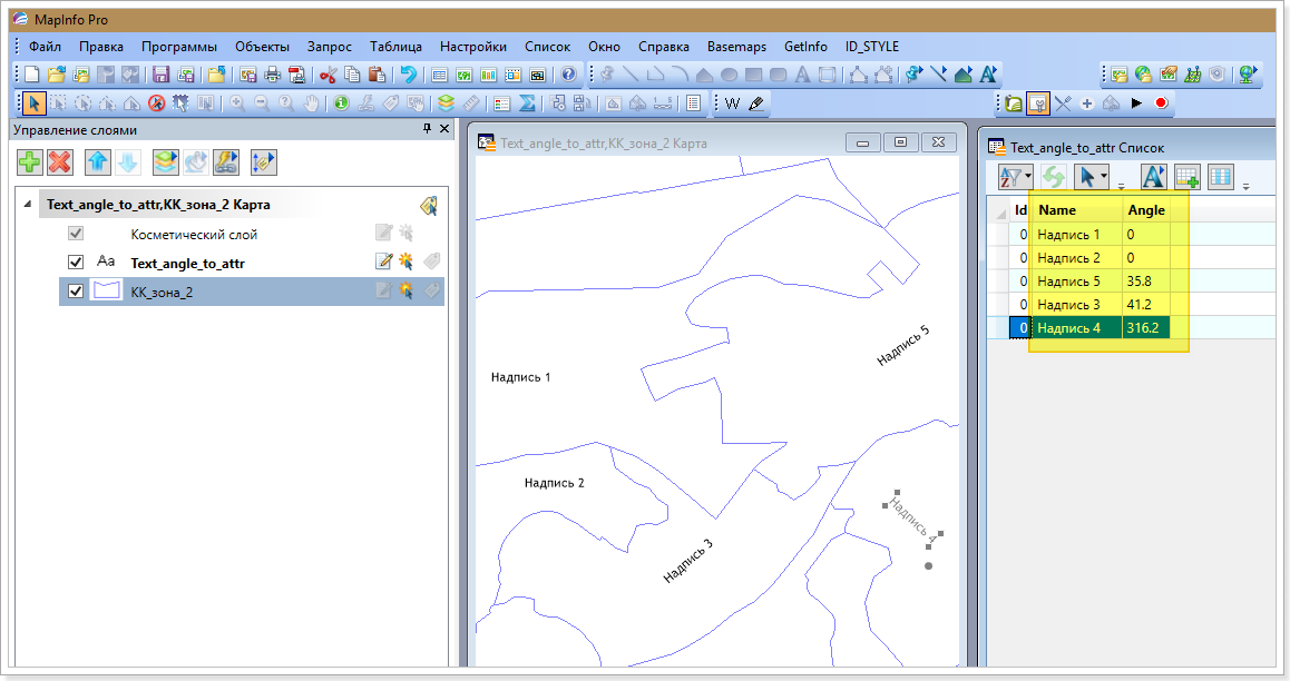

Вот решение с помощь команд MapBasic.
В таблицу добавить два поля:
1) Name - для хранения текста подписи,
2) Angle - для хранения угла поворота подписи.
Для заполнения колонки Name:
1) Меню "Таблица\Обновить колонку";
2) Выбрать таблицу, выбрать колонку Name;
3) В поле Значение написать команду
ObjectInfo(obj, 3)
Для заполнения колонки Angle:
2) Выбрать таблицу, выбрать колонку Angle;
ObjectGeography(obj, 7)
Как было
Результат
