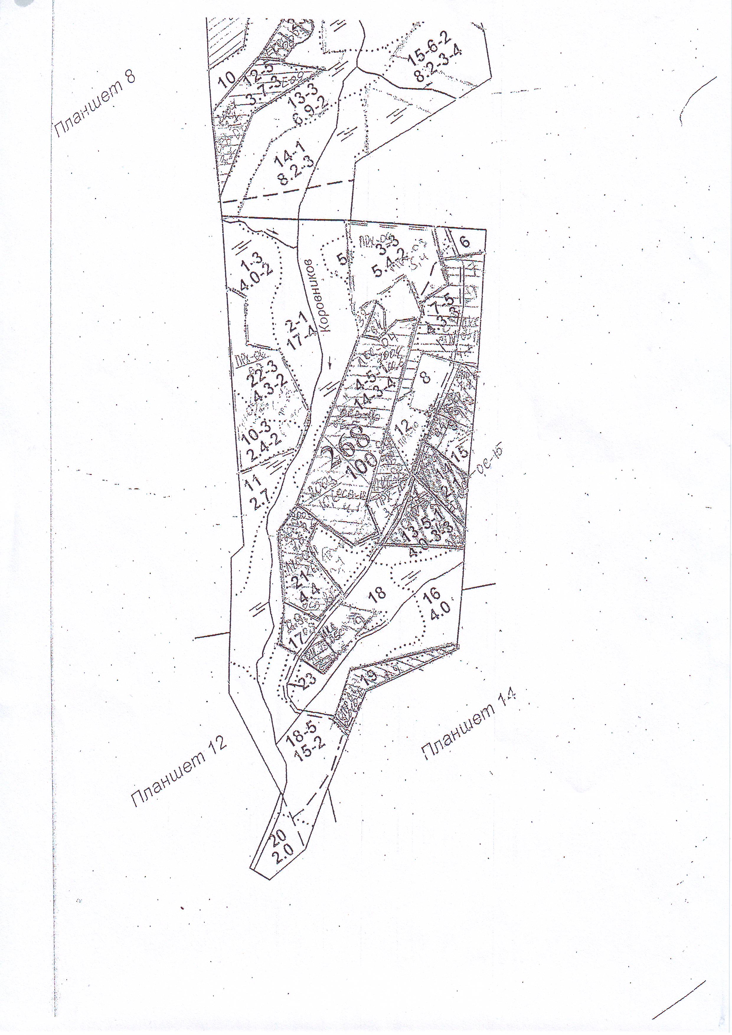

подскажите пожалуйста какими средствами ДЗЗ можно подобрать площади под посадки.
нужно найти участки на старых вырубках где нет или очень мало подроста.
в нашей местности подрост-это обычно молодые деревца ели или пихты(то есть вечнозеленые породы) даже если до рубки росла лиственница.
видимо можно с весенними снимками сделать какие то манипуляции до появления свежей травяной растительности.

Свяжитесь с лесниками, они вам расскажут все что нужно знать, от этого можно будет отталкиваться при работе с ДЗЗ. Кроме того у них же можно вытащить лесоустроительные планшеты или план лесонасаждений.

а что вы там собрались сажать, если в подросте итак ель или пихта? Или надо выбрать участки, именно требующие искусственного восстановления?
по идее, можно плясать от NDVI, трава должна бы в первые годы давать более высокое значение, чем молодые хвойнички. Но это не точно, нужны полевые данные. А лесники, да простит меня предыдущий оратор, в этом вопросе мало что дадут, планшеты-то у них - последнего лесоустройства, ДО вырубок

Прощаю. На планшетах как и в таксацию вносятся изменения о рубках и насаждениях.

еще выцапить надо, они не всегда щедрые. Про непрерывное ЛУ я так-то слышала

ага... например вот так: здесь 34 выдела... Найти сумеете? И кстати... документ получен официально путём покупки у лесников
