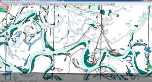

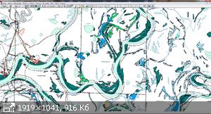

Здравствуйте, проблема следующая. Есть два компьютера с установленным MapInfo 8. На одном карта открывается правильно, со всеми условными знаками. Вот так :

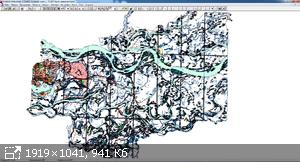

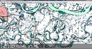

На другом полилинии и условные знаки на карте отображаются неправильно. Вот так :
Копировал и заменял все шрифты из папки Fonts, копировал и заменял файл MapInfo.fnt, устанавливал MapInfo других версий и более старых и более новых. Ничего не помогло. При этом, когда установил MapInfo 8 на третий компьютер и скопировал папку Fonts, на нем все открывалось нормально.
