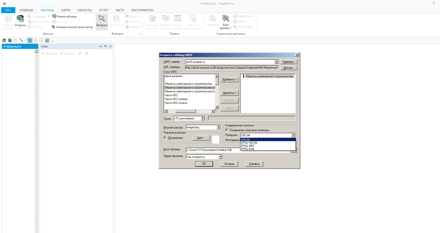

Доброго времени суток всем. Собственно проблема на скриншоте, все проекции не поддерживаемые, не пойму как это исправить? Пробовал подключаться через WMTS, ничего путного так же не вышло.
Обычная проекция для сервисов EPSG:3857.

При выборе проекции EPSG:3857 все равно MI пишет, что проекция не поддерживаемая :(

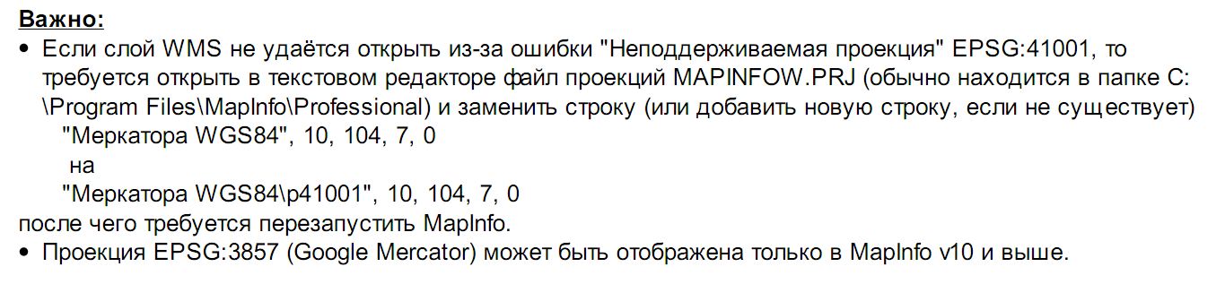

в мануале написано про проекцию, но у меня в файле строчка "Меркатора WGS84\p41001", 10, 104, 7, 0" и так была

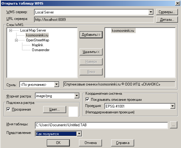

Я на Яндекс.Диск сбросил архив со своей копией DVC: https://yadi.sk/d/GLOSMoYn2lPBBQ
Окно выбора слоя выглядит так: Изображение

Что-то проблемы со вставкой картинки. Попробую так https://hostingkartinok.com/show-image. ... 22e73d5024
