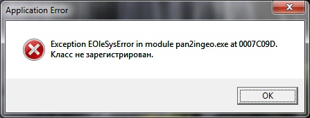

Сообщение lam » 15 дек 2012, 21:50
Win7x32

Re: Конвертер вектора из Панорамы в ИнГео
Сообщение gimran » 15 дек 2012, 23:17
А если выбрать режим совместимости с ХР?
Сообщение dab » 16 дек 2012, 05:30
У Вас библиотека ИнГео в системе зарегистрирована? Если нет - зарегистрируйте стандартным путём.
regsvr32.exe IngeoMapX.ocx
Тестировал под XP и Vista, под Win7x32 на днях попробую.
Сообщение Slinger » 16 дек 2012, 11:04
win7 x64.
Нужно зарегать библиотеку ингео сначала, через regsvr32, потом запускать. Можно без режима совместимости.
Сообщение dab » 21 дек 2012, 06:58
Проверил под Win7 x32 и x64 - работает
