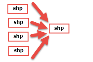

Как подключить несколько обновляемых постоянно шейп файлов(с одинаковыми типами аттрибутами) в одну, чтобы в обьедененном шейпе было все записи. Шейп файлы постоянно обновляеться

Я показываю для примера

Файлы обвновляються десять двадцать раз за день. Измененеи должны будут сразу же попадать в центральный шейп
