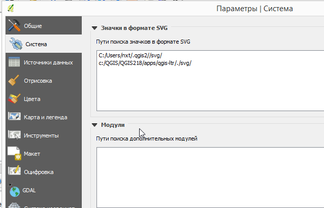

Что касается установки модулей, то тут надо подходить индивидуально.
Обычно с модулем идет файл с описанием установки.
Если модуль не предназначен для установки через pip/setuptools
может быть достаточно поместить его в каталог с модулями:
системный: ..\QGIS218\apps\Python27\Lib\
или пользовательский ..\Users\...\.qgis2\python\plugins\
а можно и добавить в настройках QGIS свой путь к модулю:
Если где ошибся, поправьте.
